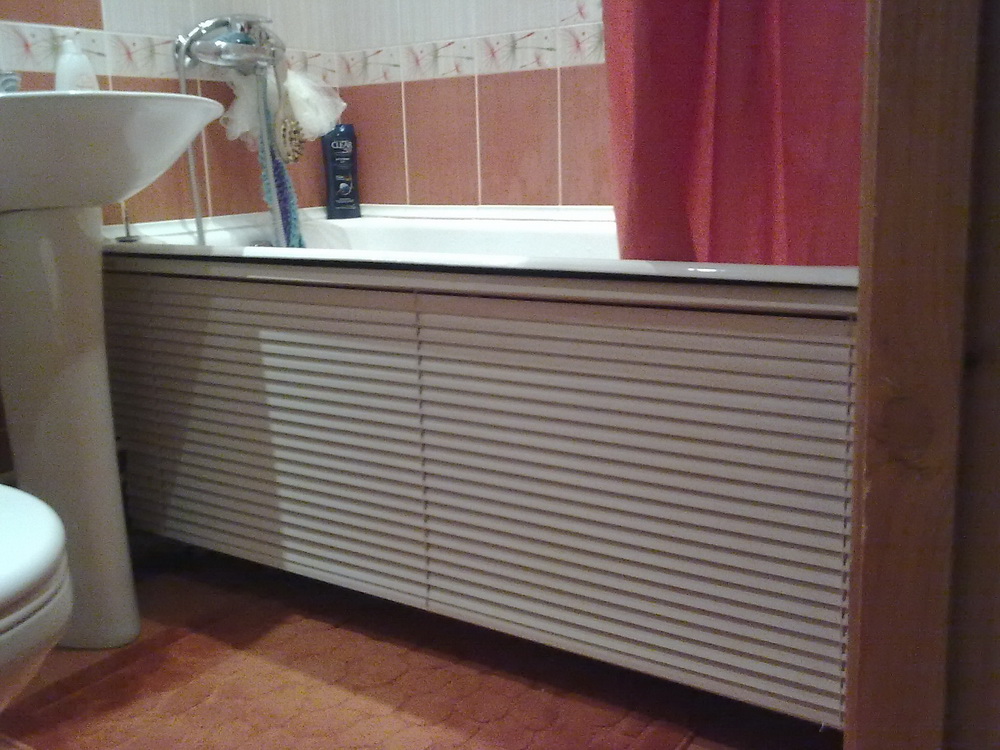

Заказал себе сегодня горизонтальные жалюзи, теперь нужно придумать, как их закрепить грамотно. Продавец предложил под козырек брусочек какой-нибудь подогнать и на него кронштейны. Я посмотрел, там козырек загибается ваще мало брусок видно будет в таком случае. Кто сталкивался с такой проблемой поделитесь опытом.
11.09.2010 в 09:27:52
Вот, что у меня получилось.

11.09.2010 в 09:48:16
Очень приятно выглядит! Вот только чистить эти жалюзи больно утомительно....На окне в кухне висят, так приходилось их снимать, чтобы помыть.

Хочу реализовать ту же идею вертикальных сдвижных шторок, но немного по-другому. Недостатки экрана ванны из простых жалюзи в том, что:
  • экран не сплошной;
  • жалюзи закреплены только сверху и болтаются;
  • для управления используется шнурок, что в данном варианте не очень удобно.
Для разрешения этих проблем можно использовать что-то вроде сдвижных шторок - мебельных рольставней/ролет. Но они достаточно массивны для упрятывания под бортик ванны. Кроме того неразумно (на мой взгляд) дороги.
Стал прикидывать и искать. Более доступным мне кажется использование сотовых (плиссированных, плиссе) жалюзи - гармошек из пластика или водонепроницаемой ткани. Они сплошные, крайне компактные. Веревки для управления проходят внутри гармошки и поднимать/опускать такую шторку можно просто рукой, также как рольставни. Чтобы шторка не болталась и нить натяжения была упрятана до конца, можно завести края в установленные вертикально профили, образующие секции достаточной жесткости. Количество таких секций будет зависеть от ширины гармошек и длинны ванны. Ну и наконец гармошки относительно недороги. По гармошкам полезный линк: http://gidshtor.ru/venetian-blinds/zhalyuzi-plisse.html.
А может я изобретаю велосипед и все давно придумано и реализовано?
