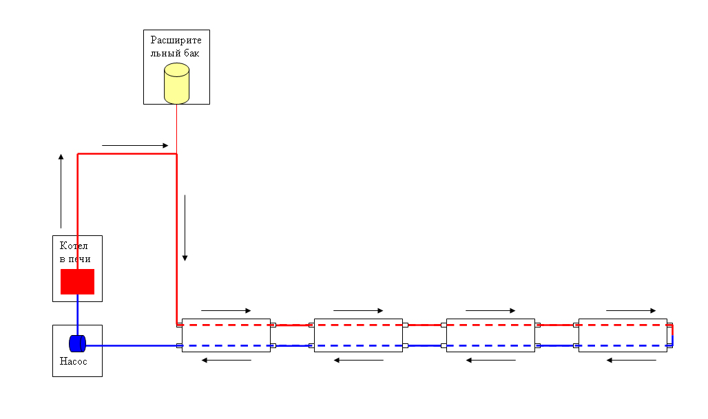

injiner написал : Гидроакуммулятор (ёмкость примерно на 50-100л) хочу поставить сверху на печь чтоб на дольше тепла хватило в системе.
Не рационально. Если у вас 3 комнаты + кухня то система бедет содерщать примерно 200-300 л воды. Если ваш гидроаккумулятор установить то его мощности хватит ну ещё на 0.5 часа. Если смысл?? А что до батареи в качестве котла это конечно хорошо.
