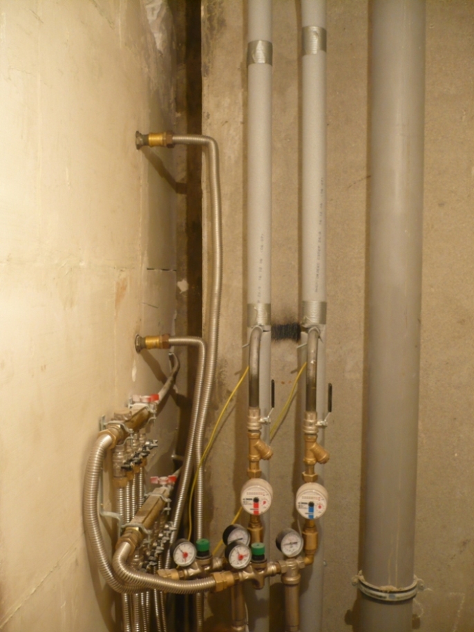

08.07.2008 в 18:09:40
вот они на стене, (правда контргаек нет:o забыл купить:) ) но заказчика в курс дела поставил, если после отключения гор.воды. сыканут прилечу накручу:) , но воще не должны, были была бы оцинковка пришлось бы лететь за гайками сразу:( :)

сансэй Насчет контргаек. А помойму в случае на фотке она и не нужна? Афаик использовать только если муфта сгоняется с одной резьбы на другую, а если просто завернули с одной и с другой стороны - то не нужна контра.
Есть один момент который мне интересно было узнать. Когда нужно сделать соединение сгоном я делаю так: беру сгон с длинной резьбой, чтобы хватило на контру, муфту и еще осталось 15-20мм, на эту свободную резьбу наматываю лен по резьбе и накручиваю муфту, наматываю лен на вторую чать и доворачиваю муфту на вторую часть резьбы.
Получаем, лен под муфтой на резьбе сгона никуда не сбивается (тк нету обратного вращения) и соединение не требует контргайки вообще! + резьба на сгоне не гниет. + потом легче отвернуть.
Можете подсказать, не упустил ли я какие подводные камни? Ну те почему обычно так не делают, а делают как обычно? (каламбурчик) :)

freetron написал : Насчет контргаек. А помойму в случае на фотке она и не нужна? Афаик использовать только если муфта сгоняется с одной резьбы на другую, а если просто завернули с одной и с другой стороны - то не нужна контра.
контрагайка на згоне некогда не повредит,не делают так по тому что гораздо проще согнаться муфтой без льна а лён свёрнутый в хомутик накрутить непосредственно перед к.гайкой. (хотя я и сам на резьбу подматываю :D )
