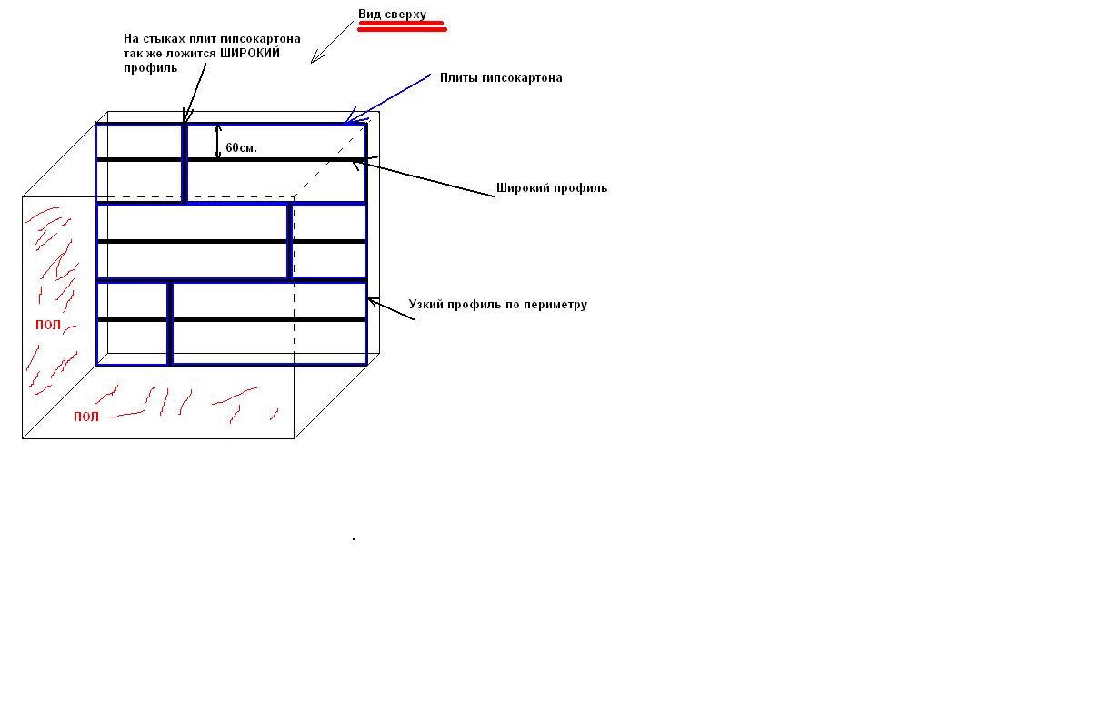

Граждане! Просвятите пожалуйста. Собрали стоители каркас для потолка. Размер ячейки получается 40x60 см. Но кое-где стороны ячеек не совсем параллельные. На глаз расходжение 3-5 см. Чем это может грозить? Еще строители хотят вешать 2 слоя гипсокартона 10 мм. Поможет ли это как то противостоять образованию трещин?

а что за ячейки у вас? Обычно каркас составляет - профиль по периметру стены, и широкий профиль вдоль одной из стен (над головой паралельно потолку). Далее подшиваются листы гипсокартона в шахматном порядке!!!! подробно смотрите на вложенной картонке. Узкий профиль помоему CD назвается, а широкий UD.... или наоборот! :)
Ширина листа гипсокартона 120см.поэтому растояние между центрами широкого профиля делают именно 60 см, для того что бы один лист лег на два профиля! Расхождения быть НЕ должно!!! профиля должны быть паралельны друг другу, они могут быть разве что не паралельны стенам, если те кривые.
Что касется двух слоев, то этого делать я не стал бы, вы сильно увеличиваете нагрузку на каркас, тем самым наоборот увеличивая риск появления трещин.
Вообще трещины появляются в том случае если неправильно и не прочно сделан каркас, если он "гуляет" (+ если листы уложены НЕ в шахматном порядке). Для перестраховки от трещин, некоторые просто укладывают сетку (серпянку) по всей площади потолка с нахлестом 10-15см.
НО НЕ ЛОЖИТЬ В ДВА СЛОЯ листы ГКЛ!!!!!!! :nо: :nо:
