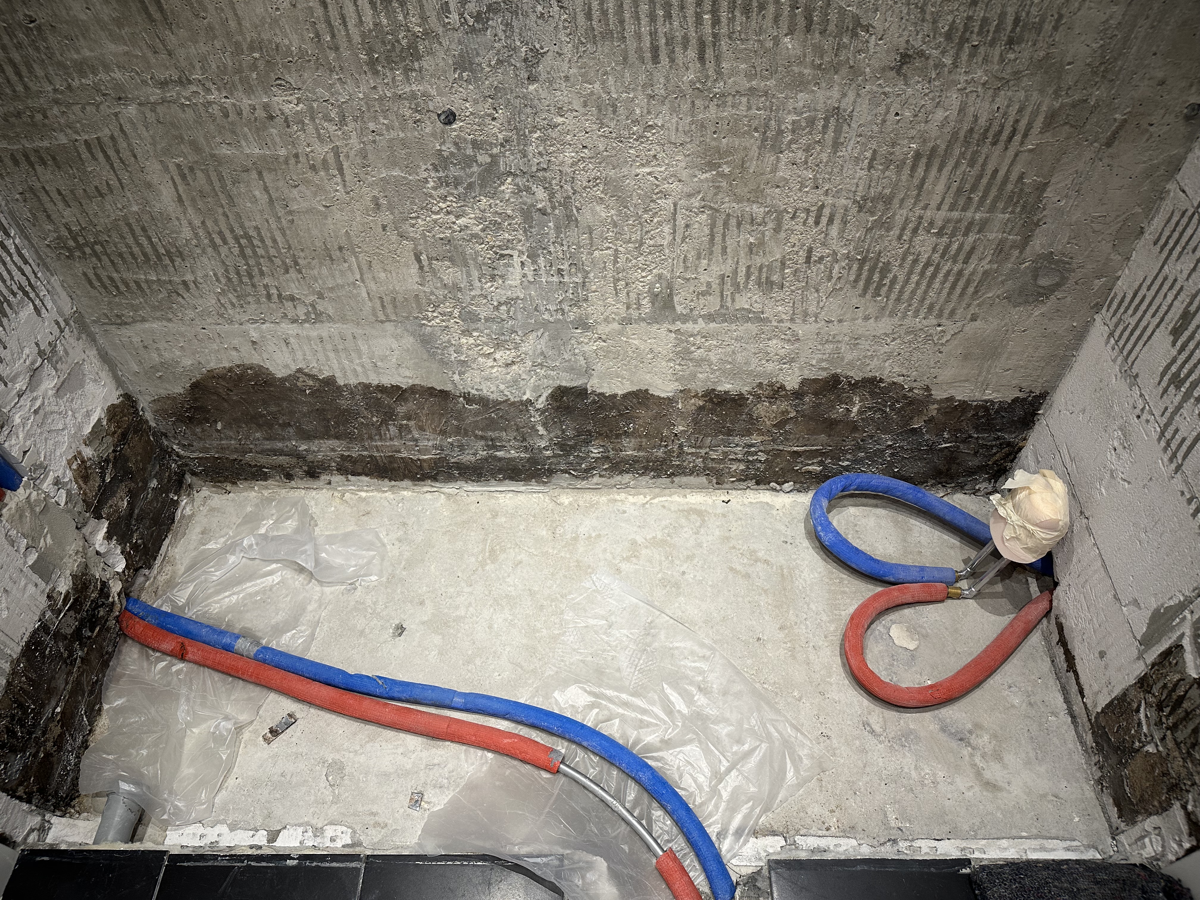

Здравствуйте.
Помогите не ошибиться. Есть санузел от застройщика, три стены газобетон, одна — монолит, декор и наслоения будут полностью демонтированы, бетонную стену ещё предстоит пройти чашкой, а газобетон почистить скребком, фото для ориентира. Готовлю под гидроизоляцию, установку ванны, и последующую отделку плиткой небольшого формата (25x50, предположительно), поэтому нужно вывести помимо плоскостей еще и размеры, слои получатся около 1,5 см.
Как я себе это видел:
  1. Убираю всё некрепкое, обеспыливаю.
  2. Газобетон обильно грунтую Миттельгрундом или Мультигрундом по инструкции.
  3. На бетонную стену наношу Кнауф Адгезив, перед эти увлажнив.
  4. Штукатурю Грюнбандом.
Но тут повнимательнее закопался в инструкции и увидел, что Кнауф не рекомендует укладку плитки на Грюнбанд без промежуточного слоя из Севенера. Полагаю, что из-за скромных прочностных характеристик Грюнбанда, а Унтерпутц на газобетон неизвестной прочности боязно. Пошёл смотреть что есть ещё: Церезит СТ24 лайт, Ветонит ТТ30 лайт, Волма Акваслой, но у них характеристики схожие, есть ещё Ветонит ТТ40, но он явно не рекомендован производителем для газобетона.
Я не профессионал, делаю для себя, поэтому отталкиваюсь от инструкций производителей, опыт, и то скромный, только со стяжками, ровнителями и гипсовой штукатуркой.
Вопросы:
  1. Какую готовую штукатурную смесь выбрать?
  2. Как быть с въевшейся в поверхности битумной «гидроизоляцией» от застройщика, которая там остаётся даже после зачистки? Плитка на ней держалась откровенно похабно, снимал чуть ли не руками. Полагаю, что на бетоне Адгезив решит этот вопрос, а что с газобетоном, пройти эти 30 см тоже Адгезивом, не порвёт основание?
Закупаться буду в Леруа/Петровиче, сил искать и заказывать откуда-то относительно экзотические смеси нет. Церезит CC81 тоже покупать в таком объёме за такие деньги желания не особо, но если без этого вообще никуда, можно.
Спасибо. IMG_6087

cMex написал 14.10.2025 в 19:33
ничего не решит
порвет в клочья, возможно даже со взрывом )
право же , там же все написано, почему вы предпочитаете чужой пересказ незнакомых людей из интернета ?
Сообщений: 135486
14.10.2025 в 23:49:50
Очевидно - удалять полностью.
как я себе это делал: бетон - поливаешь его водой , парочка заходов достаточно , небольшой протяг плитклеем и штукатурка цементная , если в штукатурке сомнение - с плитклеем ее мешать газик - главное вымести пыль из поры , там ее полно после обработки далее тоже самое - водой его напитать и вперед как то штукатурил газик пескобетоном с плитклеем впополам , даже водой не поливал каменел прямо на глазах , красота ! вода нужна только для цементных смесей , гипсу вообще все равно на обсыхание как бы все.

BV написал 14.10.2025 в 23:49
удалять полностью.
советская плитка на битуме держалась не в пример как ... битум был другой ? или люди ловчее ? )
А как? Скребок и чашка — ок, а дальше? Эта дрянь глубоко внутри, не сошлифовывать же полсантиметра-сантиметр или сколько там монолита?

fhntv написал 14.10.2025 в 23:42
Потому что чужие люди из Интернета работали какими-то конкретными смесями и они им понравились, и потому что они могут знать как правильно поступить с битумными соплями, о которых на мешках написано только «очистить поверхности от …».

cMex написал 15.10.2025 в 08:35
Фото вблизи...

15.10.2025 в 10:22:59
BV, принято, буду там, сделаю. Спасибо.
