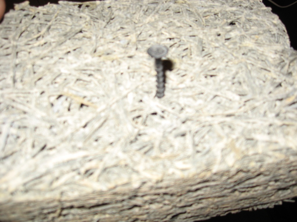

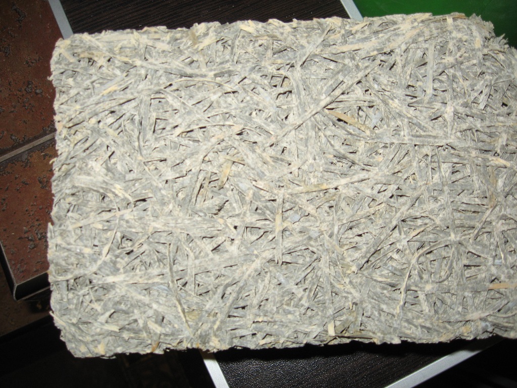

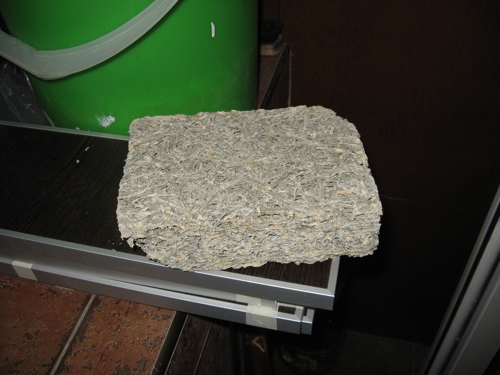

так господа флудеры:D ну ка колитесь кто с такой фигней работал, задача штукатурить гипсухой, был на объекте по швам всё трещит армировано серпянкой и фугеном. предстоит переделка .Это плиты какие то древесно ..... ну вобщем утеплитель супер нанотехно:)идеи на бочку:)..... только что разведка доложила что это фибролитовые плиты грин боард http://profi26.ru/-green-board
я их в первый раз вижу. по описанию отличный тепло и звуко изолятор

Резон написал : к 40-60 назад
это не кирпичики а листы. и говорят новая технология они и сделаны из древесной ваты или волокна на цементе. само по себе на них всё держится мёртво я пробовал. меня волнуют стыки рвёт нехило. пока что надумал армировать сплошной штукатурной сеткой или крепить сверху гкл на клей саморезы и дальше как обычно

Резон написал : Саморезы в такой штуке точно не держаться,
только что для пробы загнал саморез по дереву. всё прекрасно держится даже пробовал вырвать пасатижами

22.12.2012 в 18:11:51
этот образец из дома где влаги куча и свежайшая стяжки штукатурки . по описанию влагостоек.как понял из сети качество сильно зависит от производиттеля
