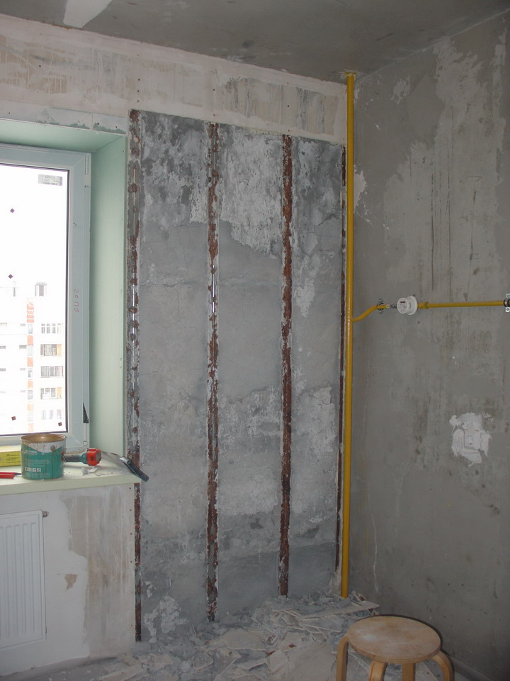

stroika, Developer, спасибо!
Developer написал : Простой чертежик сделайте (с цифрами, обозначающими пенобетон, профиля и т.д.) - будет проще общаться.
Чертежик чуть попозже нарисую. И еще вопрос: эти трещины, насколько нам помнится, появились не сразу (несколько раз ездили на объект и их не замечали). Отдирал я только те ГКЛ, которые были с трещинами или шатались. Те, что, например, над окном:
я не отрывал. Надо ли? вроде держится крепко. Но боюсь, что "основание" потом начнет сыпаться, и листы тоже треснут...

Eugen написал : я не отрывал. Надо ли? вроде держится крепко. Но боюсь, что "основание" потом начнет сыпаться, и листы тоже треснут...
ну если крепко держится, удалите то что не держится. Заштукатурить в ровень с профилем и нашить в 2 слоя ГКЛВ, я дмаю будет держать.

stroika написал : ...и нашить в 2 слоя ГКЛВ
А на те ГКЛ, что не отрывал, тоже нашить еще один лист? Хотя без вариантов: если 2 листа - надо везде, иначе будет разный уровень:)

Eugen, Я уже тут писал Вам,но здесь почистили маленько из-за товарища из Ирландии.:)Ешё раз:я бы всё-таки прочистил всю труху?Гкл весь отодрал бы.все отверстия образовавщиеся что-то запенил,что-то заделал бы ремсоставом(в зависимости от размера).Далее сделал бы новый каркас под гкл с утеплителем,поверх гкл.Радиаторы придётся снять и чуть выпустить вперёд,потом поставите под них закладные.Либо делать каркас так.что бы потом заподлицо декор.коробами радиаторы закрыть.Выпуск подоконника вроде позволяет сделать ещё один каркас.Штукатурить не стал бы-стена внешняя,дом новый похоже-потрескается потом.

Eugen написал : Хотя без вариантов: если 2 листа - надо везде, иначе будет разный уровень
верно мыслите

DMURZV написал : дом новый похоже-потрескается потом
Дом новый, но наша очередь отапливается уже вторую зиму - сдачу затягивали из-за проблем с электричеством. Мечта - сделать ниши под радиаторы, но для этого нужно переносить стояки (замуровывать их в стену), а на это мне пока не решиться. Новый каркас с утеплителем скрадет пространство, чего не хотелось бы. А вот оштукатуривать это гоМно стемно... Ничего не удержится пожалуй...
