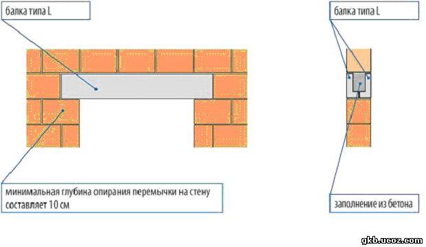

14.12.2013 в 20:29:13
ну типа такой

Грэй написал : не понял... что есть "бетонные перемычки на газосиликате" ?
Это когда стенки из пенобетона или гозосиликата, а проемы окон и дверей с бетонными перемычками.:)
Грэй
Грэй
Регистрация: 04.01.2008
Сообщений: 21451
14.12.2013 в 20:47:49
а, понял. встречал трещины на границе этих вещей, и всегда была известковая штукатурка, а известкова, как известно, (ура, каламбур! :)) имеет хреновую адгезию . К бетону соответственно, очень хреновую. Ну и когезию, (прочность), известно, НИКАКУЮ. Вот и трещина. Поэтому - армируйте, если хотите, можно). А я эти трещины просто ремонтирую, а если под окраску (это редко) - то рекомендую стеклохолст поклеит, а под обои и так сойдёт)))
