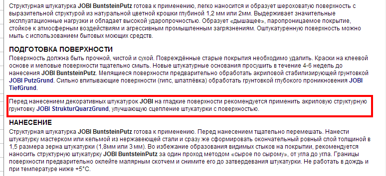

Попал сегодня в "засаду":eek: Делал декоративку такую. Основание - ГКЛ. Наношу, растягиваю, и через 5-10мин. она начинает плыть. Такое ощущение, что влага из стены прёт. Что интересно, плывет в местах стыка шпакли и чистого ГКЛ Вот потёки от акрила на ГКЛ Я одного понять не могу - почему это происходит? Эти сопли длятся часа 1,5-2, причём остальная поверхность уже начала схватываться. Есть у кого какие мысли о причине происходящего? Завтра продолжать надо, а я не знаю, что делать с этим безобразием:(

Master111 написал : Есть у кого какие мысли
то, что не ложится на шпаклевку - понятно, а вот почему... А ГКЛ не грунтовал? Вообще такие хрени наносятся на грунтовку типа бетонконтакта, специальные есть, с песочком...

Master111 написал : какие мысли
вот, обрати внимание

Master111 написал : Я одного понять не могу - почему это происходит?
Я думаю, что стыки плохо выровнены (остались впадины). Поэтому там получается более толстый слой штукатурки, а она жидкая, вот и плывёт. Так? :)
Всё грунтовано. Факт в том, что на чистом ГКЛ держится нормально, не течёт. На фотке видны потёки именно в районе шва.
Пробовал делать разные слои - результат одинаковый. У меня одна мысль, как исправить ситуацию - думаю сделать штукатурку по-гуще, процедить её.

Master111 написал : Что интересно, плывет в местах стыка шпакли и чистого ГКЛ
А шпакля давно нанесена, высохнуть нормально успела?
Master111 написал : Всё грунтовано.
А чем и сколько раз?
