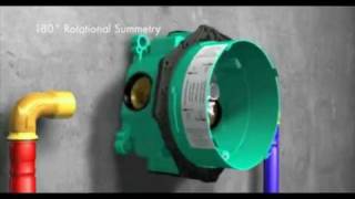

  • в гипсовую стену планирую воткнуть душевую систему из встраиваемых элементов от хансгрое типа пару штук айбоксов на термостат и на верхний душ (диаметр 12см стену буду бурить насквозь с выходом в туалет - там места полно, удобно все это развести и для того, чтобы отгородить сам унитаз стеной из плитки с большим люком еще места достаточно) такие две шляпы: iBox Universal Plus - Hansgrohe - installation instructions video! Плюс еще три дырки:
  • излив на ванну
  • пара запорных вентилей
  • переключатель В целом есть мысль вообще под всю эту сборку сделать сплошной паз в стене, который потом все равно закроется плиткой, но пока попробую именно с отверстиями под эти приблуды.
Так вот вопрос, как лучше делать, сначала все рассчитать, с учетом раскладки плитки где какие отверстия будут, просверлить их, потом забить их например газетой и потом штукатурить или сначала отштукатурить, а потом все высверлить что нужно? Сам склоняюсь конечно ко второму варианту, как к менее замороченному, но не стоит ли тревожить потом штукатурку, поотваливается еще )

Это от опыта зависит. Я и так и этак делаю. Главное не упустить, что на корпусе бумажка со стрелками означает предельные положения плоскостей, то есть поверхность плитки должна быть в пределах наклейки. Хорошо сделанная штукатурка через месяц не отвалится. При работе я стремлюсь все подводки воды, электричества сделать до начала отделки, меньше потом возни со штробами и трещинами, но гораздо больше цена ошибки. Завтра, например, начну резать штукатурку, потому что не учли полгода назад некоторые нюансы электрики. Хорошо, что до обоев заметил. Вообще стрёмно без проекта коттеджи делать :D

Plitkorez, второй вариант, т.к размерность помещения тоже поменяется, да и плоскость уже будет.

Такую глубину высверлить несколько проблематично без нормального инструмента. Себе планирую делать так как написано у вас впервом варианте (разметка, углубиться по разметке на столько сколько позволяет бытовой штроборез, получившиеся штробы заделать газетой, а лучше коробом пластиковым, затем выставление маяков с учетом недостающей глубины для монтажа, штукатурка по маякам, вытягиваем короба и получаем глубокие штробы). Профи делают по готовой штукатурке. По сантехнике курите темку: http://www.mastercity.ru/showthread.php?t=61976&page=86 Много всего интересного.

Ну там макс. глубина 10см - планирую гипосвую стену просто насквозь пропилить как надо (обычным электролобзиком пилится, а то и вообще можно отверткой расковырять - мягкий материал же). Если делать в бетоне, то по периметру бурим кучу дырок, потом зубило+перфоратор, но в бетон в последний момент эти приблуды прятать перехотел ибо стена несущая с выходом наружу и толщиной всего 16см и арматура там 2см толщиной, пилить ее боязно как-то ). А если вмуровать в гипсовую стену - перегородку между ванной и туалетом, то можно сделать так, что и доступ на случай ремонта будет со стороны туалета и не надо плитку ломать будет если что. За тынц спасибо, покурю :)
