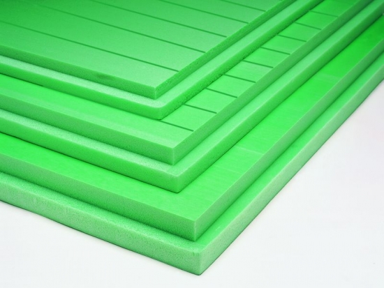

ввв написал : она будет заперта внутри
https://www.youtube.com/watch?v=XHEo5R1BKHg&feature=player_detailpage#t=173 Так просто ;)

jekasus, не смотрится что-то:confused: Чем там утепляют?

Как я понял, Геннадий противник ЕППС ;) Утепление лоджии. Обучающий фильм.

jekasus написал : Геннадий противник ЕППС
эт да, но ППС любит(особенно на фасадах) его штукатурить проще;)

ввв написал : его штукатурить проще
А у нас с каналами, пилой стругать не надо ;)

jekasus написал : у нас с каналами, пилой стругать не надо
все же лучше постругать- как-то надежней;)
