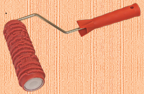

Milla123, я делал так: наносили штукатурку и прокатывал фактрным валиком. вот таким
штукатурка была ротбанд и был плиточный клей. До покраски было разным цветом и немного отличалась фактура, после окраски стало одинаково.

Грэй, очень здорово:). Если по технологии, то правильно ли я понимаю, что там вначале необходимый ровный пирожок заканчивая выравнивающим слоем ротбанда, а потом на него валиком слой ротбанда ЛИБО слой плиточного клея. А потом фактурная поверхность прокрашивается?

Milla123, необходимо твердая стенка, ровностью "какая есть", и на неё - нетолстый слой штукатурки. Именно этот слой и прокатывается, пока не засох. Толщину слоя подберёте по месту, так, чтобы и рисунок был глубокий, но и чтоб валик не тонул, а нормально катился.

Грэй, чувствуется, можно будет отвести душу ). Пара уточнений: при наличии ветонита, какой материал использовать для фактурного слоя? (Можно ли ветонит? Спрашиваю, потому что он мягкий и ложится оч тонким слоем. Или опять ротбанд?) Сложно ли потом при высыхании потом это все красится, кистью или валиком?
