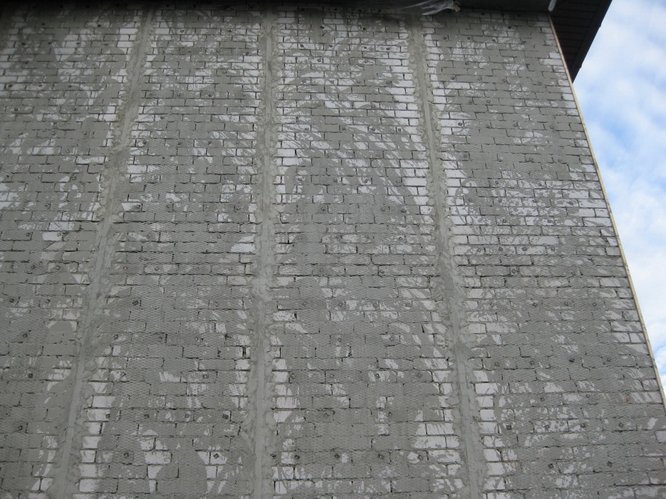

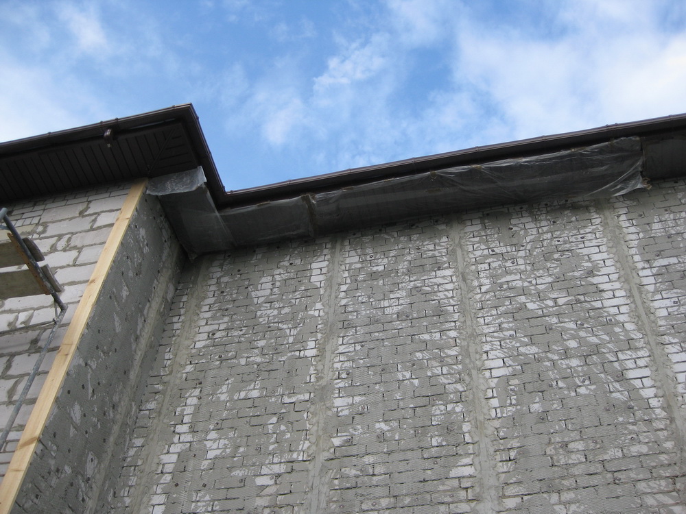

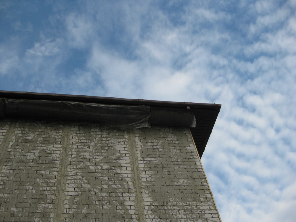

stroika написал : достаточно просто увлажнить перед штукатуркой сетку ещё можно прибить штукатурную для надёжности
Прогрунтовал,набил сетку,поставил маяки сделал набрызг цементом.

Lipzona написал : Прогрунтовал
грунтовкой?

stroika Да. Не надо было?

Lipzona пусть будет-не помешает
