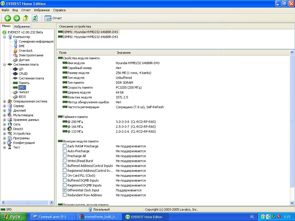

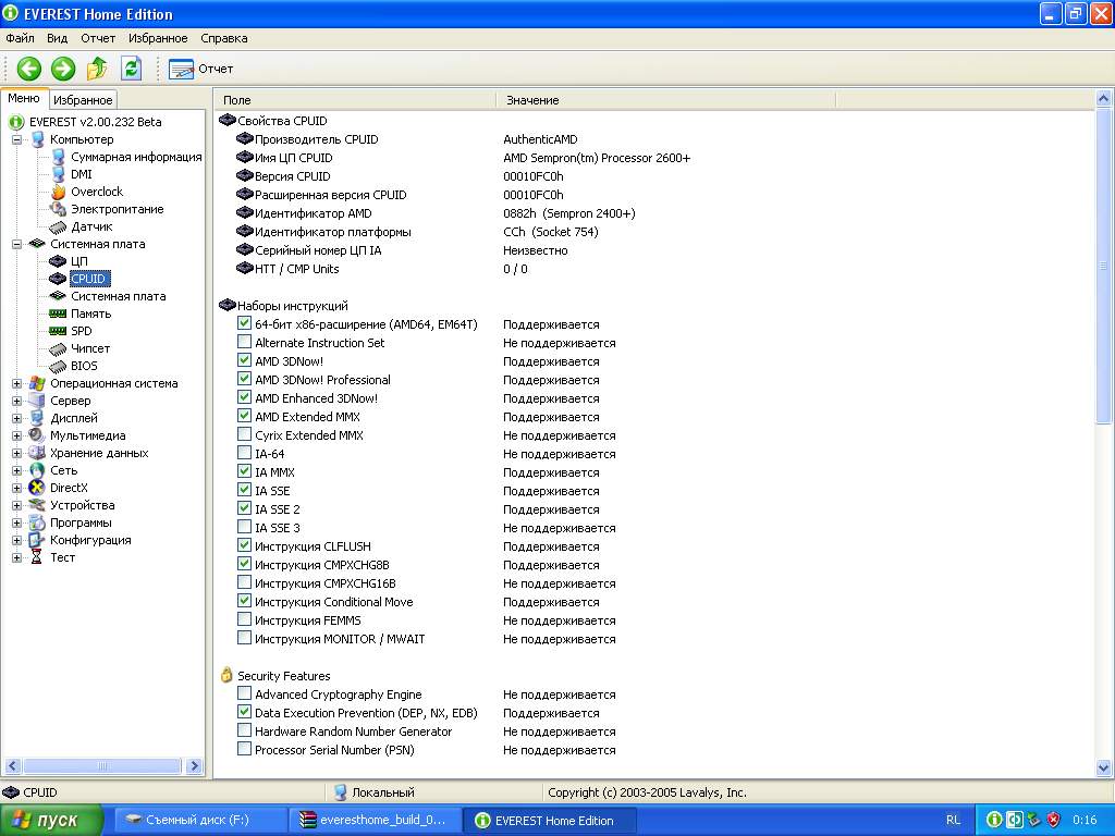

Вот еще скриншоты того же компьютера, если еще нужны скриншоты то скину
antipst
antipst
Регистрация: 30.03.2006
Сообщений: 2547
29.08.2008 в 22:24:57
Повторю что меня интересует информация о железе, т.е. совместимые ли комплектующие установлены. Спасибо, ребят. Комп брательника :)

2 antipst Ссылки на полезные программы всегда пригодятся, не Вам, так другим.
ИМХО удобнее (и полнее) всё-таки делать Отчёты в файл, чем Снимки экрана. Что
касается причины отказа из-за аппаратной конфигурации - сомневаюсь. На всякий
случай проверьте все реально установленные Тайминги ОЗУ и сравните с данными
SPD - из приведённых снимков это не совсем ясно. А вообще, ИМХО это скорее
"Охота на Ведьм", более вероятны причины: плохо вставленные разъёмы Винчестера, ОЗУ, перегрев ЦПУ, программные сбои (при которых головки Винчестера постоянно
"скакали"), перегрев Винчестера или вибрация-удары во время работы, просто
некачественные компоненты, наконец (например,некоторые партии IDE-Винчестеров IBM отличались малым ресурсом). Сильная фрагментация разделов так-же сокращает ресурс. Попробуйте на новом Винчестере его контролировать с помощью какой-либо SMART-утилиты, отслеживая его состояние. Да, совсем забыл - Винчестеры очень чувствительны к питанию, так-же возможная причина (некачественный БП или его перегрузка).

Да, на всякий случай: данные по ОЗУ и Винчестеру можно посмотреть бесплатными
Утилитами CPU-Z - http://www.cpuid.com/cpuz.php и CrystalDiskInfo - http://crystalmark.info/?lang=en . Хотя для контроля Винчестера лучше скачать SMART-утилиту от производителя. И ещё, проверьте напряжение батарейки BIOS.

antipst написал : Просьба к форумчанам оценить, правильно ли был собран комп, а то я думаю, может причина отказа винчестера в неправильно собранном оборудовании?!Там еще не все, через полчасика еще вложу Скриншот во вложении, оцените пожалуйста.
А где смайлик;)? Если скриншот есть, то это говорит о том, что компьютер работает, т.е. собран, в принципе, правильно;) О том, насколько правильно собран компьютер, по скриншотам судить, мягко говоря, трудновато;) Главное, чтобы он нормально охлаждался, т.е. чтобы не стоял впритык к другим компонентам, чтобы корпус нормально проветривался, чтобы блок питания выдавал нормальное напряжение и т.п. Все это по скриншотам оценить не представляется возможным (если это не скриншот внутренностей компьютера) ;)
