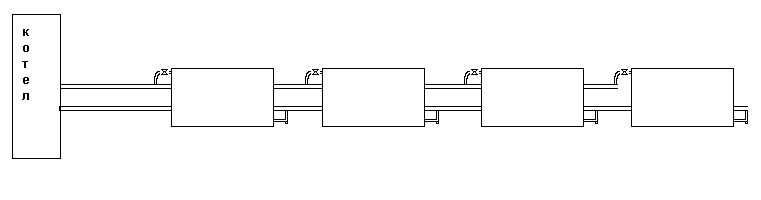

проблема состоит в следующем .раньше стоял котёл типа кчм .но 4года назад он потёк ,зимой.толи лопнул толи прогорел смотреть некогда было .я побыстрому воткнул электро на4кв кое как перезимовал и поставил дровяной котел в паралель всё ждал газ .когда же газ провели по улице оказалось что подключение стоит около 200т.р для меня деньги очень большие .И так уменя ленинградка,один контур ,дом труба 2"от неё0.5"на радиаторы.Подвал1"стоит церкул насос на обратке пока топлю дровами или углём температура на обратке у котла около75 град.електро котёл отключается .заканчиваю топить отключаю насос итемпература падает.електро котёл не поддерживает температуру во всей системе .последние две батареи чють теплые. обратка вообще холодная.Я думаю сократив объём теплоносителя путём замены чугунных радиаторов на би метал и труб на пластик увеличить кпд отопления и топится на оставшиеся 150т.рдровами 15лет.подскажите что можно ещё придумать.

да дело не в циркуляции котлы такого типа могут закипеть и тогда вашему пластику который вы хотите поставить жить будет недолго. а у электро котла походу мощи не хватает или он неверно смонтирован

не могу понять , что конкретно нужно посоветовать , вы как то не очень свою мысль договорили , хотите потратить 50 тыс на биметал , чтоб потом еще 50 , чтоб вернуть все назад ??? что подразумевается под кпд отопления ??? можете глянуть такого тов "Симон" , у него есть хороший котел , и система отопления неплохая

у вас без насоса нет циркуляции значит ваша система как ец не пригодна или гдето что то накосячено уклоны диаметры

ну что молчите ))) хотте чтоб 4 квт прогрели все ваши радиаторы ??? , одна чугунина ( секция )снимет ок 120 ватт , так что чтоб батареи стали горячими , надо сотавить 4000 вт делим на 120 вт = 33 секции , остальные придется отключить и выкинуть , а чтобы не только батареи стали горячими , но и в доме стало тепло , и обратка 75*С , то каждый кв метр вашей плошади умножаете на 100 ватт , получаете цифру в киловатах , вот такой мощности и нужен котел вам )))

ну если я смог вас правильно понять , то да ,вы заблуждаетесь. есть теплопотери помещения ( дома ) , а отопление просто их компенсирует , отдавая тепло стенам , стены ( ограждающая конструкция ) - улице цифры я приводил выше

извените за отсутствие .прочитав ваши советы возникли вопросы 1какую температуру выдерживает армированный пластик ?на нём пишут120*.2если оставить 4метра2дюйм трубы после котла и выход на расширитель до соединения с пластиком то пузыри пара будут смешиватся в трубе с менее горячей водои и пропадать но если всё же булькнет то уйдёт врасширитель ?хотя воткрытой системе больше 100*!это проблема. 3 про увеличение количества секций думал но чугун добавлять не охото а биметал и алюминий объёмом гораздо меньше чугунной секции.да монтировать самому легче пластик. отсюда и вопрос об уменьшении объёма воды в системе ведь прогреть игонять 40литров легче чем 120
посчитал теплопотери дома вышло 12.300ват .это с запасом.значит если брать котёл то 15 киловат нужно.

стартер написал : 1какую температуру выдерживает армированный пластик ?на нём пишут120*
расплавить его нереально . без пара перегртого и давления , но срок службы резко снижается
стартер написал : 2если оставить 4метра2дюйм трубы после котла и выход на
да , так и надо делать , тем более что вскипание будет редким , по причине перебоев с эл-вом , и не так критично для пропилена
стартер написал : 3 про увеличение количества секций думал но чугун добавлять не охото а биметал и алюминий объёмом гораздо меньше чугунной секции.да монтировать самому легче пластик. отсюда и вопрос об уменьшении объёма воды в системе ведь прогреть игонять 40литров легче чем 120
ну здесь думаю заблуждение , гонять - легче по большим диаметрам , а кол-во проходящей воды тут не при чем , нагреть конечно быстрее 40 литров , но отопление будет работать не часы , а годы , потому скорость здесь не важна , а вот для ТТ котла важен объем воды , и чем больше воды , тем болше аккумулируется энергии , если нальете в систему тонну , то будет только лучше в вашем случае - более стабильна температура в системе , и эл котел можно не включать даже ))
