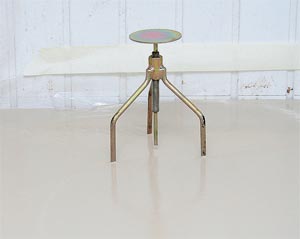

Подскажите, есть бетонная стяжка на лоджии, небольшой участок 50см на 50см вышел выше другого участка-100см на 350см. Участок 100см*350см сделан по уровню-ровный. Перепад где-то 5-6мм между этими двумя участками. Как залить наливной пол vetonit fast level, чтобы вывести этот перепад между двумя участками в ноль? Использовать ли маяки? Какие маяки(самый простой вариант)?

chapai, никаких маяков! Протяните плиточным клеем, правилом, в качестве маяка участок 100х350см!

dmitrovski написал: в качестве маяка участок 100х350см!
Этот участок внизу.
В конце положить две полоски двп и протянуть.
Этот участок внизу.
AndyMirror, тогда просто маяки 6мм
