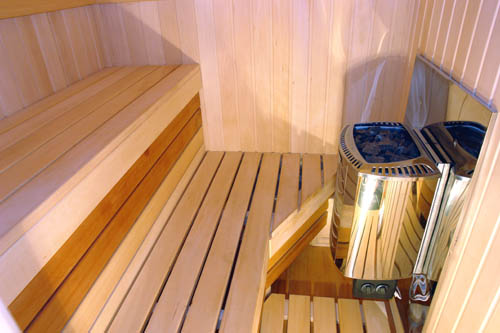

вот типа такой

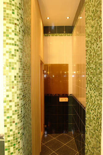

и вот

у меня у друга в ванной стоит наподобе от прежних жильцов осталась, а что интересует то

2сансэй Ну сейчас это баня продаётся комплектом, всё включено , прислали и сам собрал. Интересует сложность сборки , и особенно результат! Мыться то как там и париться ? Круто или так себе?

про сборку не скажу не знаю а парится я там парился нармуль, правда парень с женой раньше часто парились а терь перестали говорят голова болеть начала, а я думаю это от аромо масел там всяких у него жена этим увлекается, да по поводу мытся там не как тока парится да и зачем вышел и сразу в душ

Был опыт постройки сауны в санузле квартиры. Нужно подать туда электричество кабелем сечением 5на4 либо 3на4, в зависимости от того, три или одна фаза в квартире. Строить лучше самому, а не покупать готовую. Купить нужно только дверь, печку, ну и материалы для постройки. Там всё просто. Каркас, изоляция, фольга, вагонка, полоки. В покупных дна нет, вот это бардак. Сверху пытаешся разогреть, а снизу дырка и кафельный пол. Нужно делать самому, и пол из лиственницы, на него решетку деревянную. Конечно это будет сауна а не баня, то есть поддавать там по человечески не очень получится, но плеснуть на камушки разок-другой можно.
