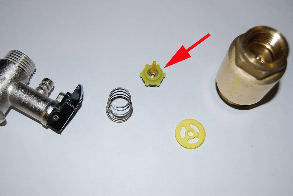

Палецкий написал : такой клапан по сути, клапаном не является
Так и есть. Если посмотреть внимательно на эту детальку, то можно понять что это работает как ОК только для защиты от опорожнения бойлера. А при значительном перепаде давления работает как перепускной. Пружинку видете? Зачем она, как думаете?
ДОКА
ДОКА
Сообщений: 6944
28.03.2011 в 12:37:47
NNN написал : А при значительном перепаде давления работает как перепускной
Это для чего?Чтобы в ХВС подмешивать горячую воду? Я логику вообще не понимаю...
АлекСАН_dr
АлекСАН_dr
Регистрация: 12.02.2008
Сообщений: 8193
28.03.2011 в 12:55:32
ДОКА написал : Я логику вообще не понимаю...
Я тоже. Я об устройстве. Давайте, подумаем вместе зачем так сделано...))

ДОКА написал : Вариант номер один
Годится. :) Но, имхо, для другого. Для уменьшения амплитуды знакопеременных нагрузок при нагреве\сливе. А если я прав, то установка "обычных" ОК ведёт к уменьшению срока службы бака как максимум а как минимум обоснованное снятие с гарантии.

NNN написал : А если я прав, то установка "обычных" ОК ведёт к уменьшению срока службы бака как максимум а как минимум обоснованное снятие с гарантии.
совершенно верно. Я уже описывал ситуацию, когда к нам пришло несколько фур бойлеров из Италии с клапанами 2 в 1, а не 3 в 1 . Мы вначале на эти клапана вообще не обратили внимание, пока количество течей новых бойлеров стало запредельным. Стали выяснять причину , померяли толщину металла бойлера, оценили эмаль. Всё тоже, кроме клапана . В нём причина. После чего все непроданные бойлеры вскрыли и заменили клапан на нормальный ,3 в 1. После чего % брака пришёл в норму
