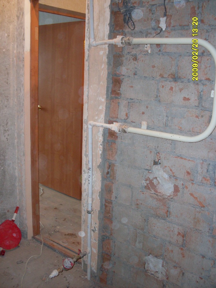

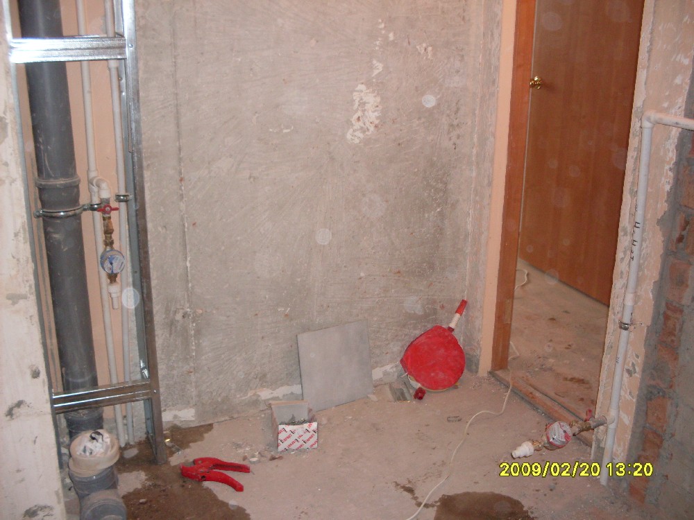

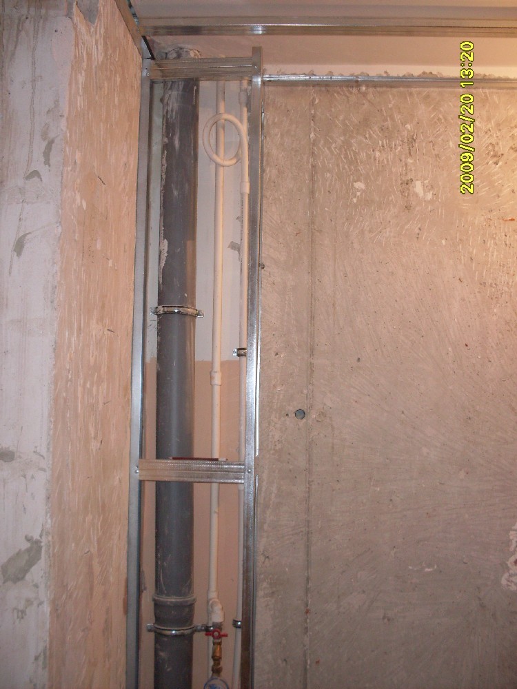

А вот такие у нас в городе стаяки горячей и холодной воды...дом сдан полгода назад...

24akva написал : А вот такие у нас в городе стаяки горячей и холодной воды...дом сдан полгода назад...
Имхо, если это делали сами строители, то очень даже не дурно получилось. Разве что гильз нет в самом деле и байпаса на полотенцесушителе (строители их как правило не делают никогда, даже на оцинкованых стояках). Вы это имели в виду?

13.03.2009 в 17:27:05
да это имелось в виде...байспас я поставил...и много чего тоже поставил...редуктора и фильтра... не могу понять одного как можно было так экономить,я придерживаюся того что стояки должны быть из твердого меттала,а не из ПП или меди...
