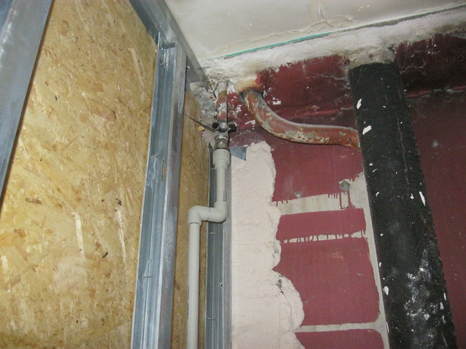

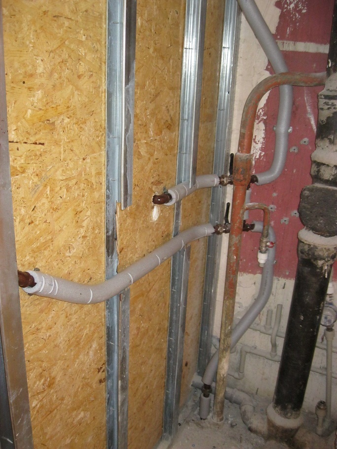

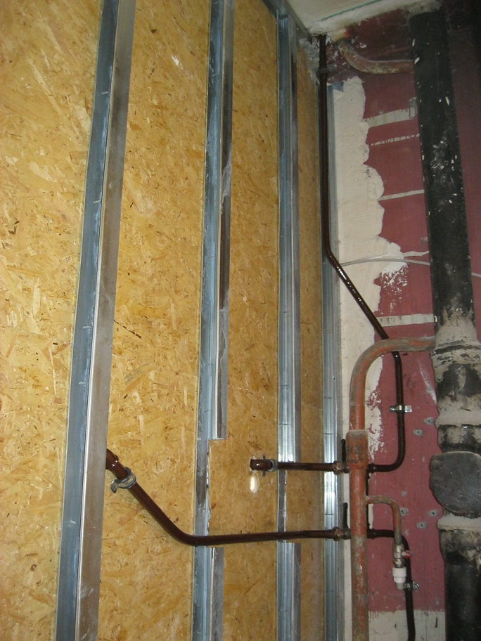

Georg III написал : Почему на этом фото нет ОК на холодную воду?
Потому, что он не виден на этом фото, внимательнее изучайте фотографии.
Georg III написал : Почему не ставите термостатические смесители на накопительные водогреи? почему? Ведь стандартно их Т 80-85С
Стандартно 60-65 град. Поэтому и не ставлю.
Georg III написал : Что за монтажные массы под номерами 1 и 2 на фото?
Полиуретановый монтажный клей Soudal Purocol. Для жесткой фиксации в штробах.
Georg III написал : Т.е. насос ВСЕ время гонит воду на полотенец?? Это ж скока эл-ва тратится! Зачем такие сложности??
У насоса ужасно большая мощность, целых 25 Вт! В чем сложность?-не понял... Чтобы ПС был горячим, нужен постоянный расход теплоносителя через него, чудес не бывает.
Georg III написал : Вы использовали НЕстандартные штуцера для его присоединения. А кто производитель?
Sanha
Georg III написал : Но функцию он выполняет ту же самую??
Нет. Холодная вода в системе нагревается и давление после редуктора растет при отсутствии водоразбора. Клапан прим на 4 бара выставляется.
Georg III написал : во-первых, оне такие основательные
Это облегченный вариант, основательные раза в два массивнее;)
Georg III написал : врезки в стояк из нержи или нет.
Оцинковка.
Georg III написал : А кто производит такие муфты и почему оне без "зацепов" под ключ??
Производитель тот-же, зацепов нет, т.к. хватал ключом за саму трубу.

ДОКА написал : Нет. Холодная вода в системе нагревается и давление после редуктора растет при отсутствии водоразбора. Клапан прим на 4 бара выставляется.
Чет туго доходит в утро понедельника :) Зачем так сделано в данной конкретной сборке? Вы же не всегда так делаете... Это только для меди must have? А для пресс-нержи, МП и сшитого полиэтилена не нужно? И потом, на водогрее нет сбросного клапана. Какая деталь выполняет его функцию? Если переключиться на подачу горячей воды от водогрея, то этот сбросной клапан будет постоянно травить, т.к. настроен на 4 бар, а не на 7, к примеру. Т.е. он как бы выполняет функцию клапана для водогрея, но как бы и не выполняет :) Проясните ситуацию! ;)
Tehnik-san написал : сложно найти в черной комнате черные грабли , но всё равно - желаю удачи
Спасибо! Но тоже не понял, что имелось ввиду ;)
30.01.2012 в 17:58:06
Georg III написал : Вы же не всегда так делаете...
C определенного момента - всегда. Потом его гораздо сложнее врезать.
Georg III написал : А для пресс-нержи, МП и сшитого полиэтилена не нужно?
Господи, ну материал - то здесь при чем?;) Это нужно там, где стояк редукторы и ОК.
Georg III написал : И потом, на водогрее нет сбросного клапана.
Как это нет? Где вы такое видели в моем альбоме?
Georg III написал : Если переключиться на подачу горячей воды от водогрея, то этот сбросной клапан будет постоянно травить, т.к. настроен на 4 бар, а не на 7, к примеру.
Выходные у вас удались, как я погляжу;) Почему он будет травить? Он на ХВС стоит.

Спасибо! Со второго захода все дошло ;) Кроме одного момента. Вот это фото, которое мы обсуждали выше -
Да, и вот еще какой вопрос. Мне приходилось сталкиваться с титановыми трубами, которые применяются для варки вело-рам: знаю, как сложно выбрать не брендовую трубу хорошего качества. С очинкованными трубами такая проблема существует или можно брать любую? Если нет, то труба какого производителя используется в ваших работах (например, на фото по ссылке выше)?

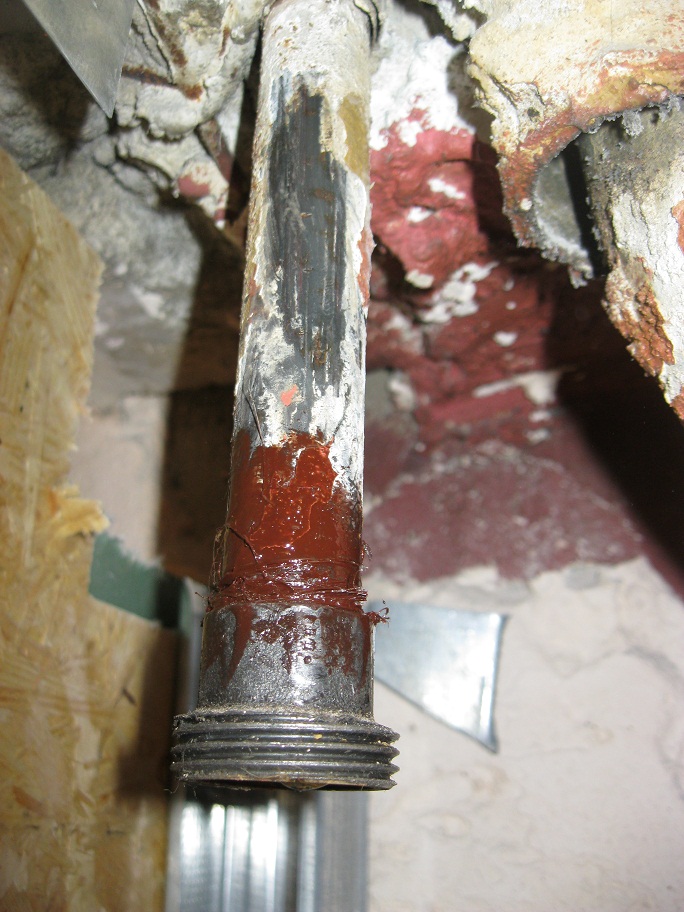

Georg III написал : С оцинкованными трубами такая проблема существует или можно брать любую?
Ранее требования к чистоте химического состава металла на металлургических предприятиях соблюдались гораздо жестче (ГОСТ 3262-75) т.е. было строго оговоренное соотношение количества металлолома и рудного железа в плавке, что и отражается на коррозионной стойкости труб , а сейчас наступила "демократия" в этом вопросе ))) На сегодняшний день доверия заслуживают трубы производства Северстали, Выксы, ПНТЗ и других заводов, которые выпускали её ещё в советское время.
*Интенсивная коррозия оцинкованных труб в системе ГВС может происходить при следующих условиях:
источник Danfoss
02.02.2012 в 00:51:42

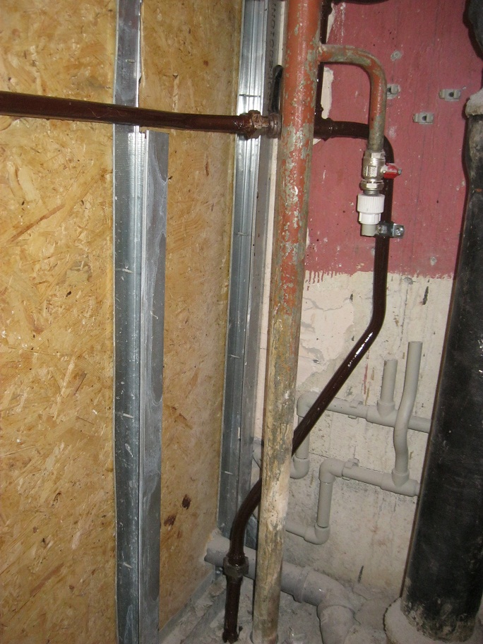

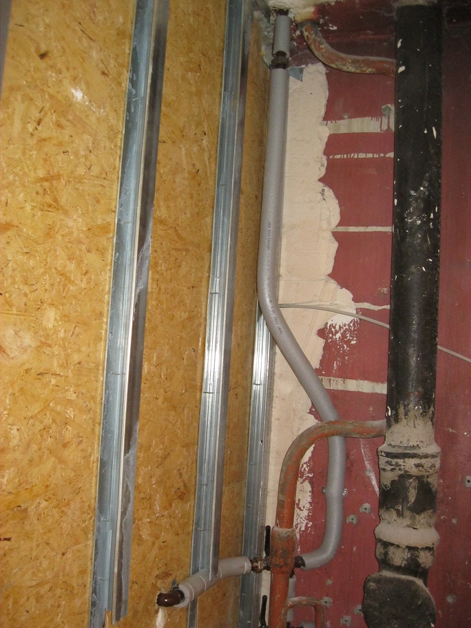

Georg III написал : равильно ли я Вас понял, что на врезке в стояк трубы оцинковка, а тройник с гайкой и блестящие муфты - это нержавейка производства Raccorderie Metalliche.
Так точно.
Georg III написал : Это для эстетики сделано, или есть какой-то тайный смысл отказываться от качественных тройников и муфт из оцинковки?
Для надежности, какая там эстетика на старом стояке. Нерже я в любом случае доверяю больше, чем чугуняке... Из оцинковки(стали) фасонина не делается:)
Georg III написал : С очинкованными трубами такая проблема существует
И очень серьезная. На фото - итальянская цинковка, но думаю уже не купите. Лучше всего производства Таганрог берите.

ДОКА написал : Из оцинковки(стали) фасонина не делается
Вот тока сегодня мельком в Гугле видел, почему и спросил. А чугун - он таки ржавеет.
ДОКА написал : На фото - итальянская цинковка, но думаю уже не купите. Лучше всего производства Таганрог берите.
Спасибо за наставление! А еще есть Onninen, не используете их трубы? Просто я смотрю, все же большинство народа на нержу не разоряется (на врезку в стояк), так что Вам деваться некуда: должны были с итальянской оцинковки перейти на что-то импортное. Это же Ваш стиль nomadeinrussia? ;)
02.02.2012 в 03:47:48
Georg III написал : А чугун - он таки ржавеет.
Значительно слабее, чем оцинковка:) Просто он хрупкий...
Georg III написал : так что Вам деваться некуда: должны были с итальянской оцинковки перейти на что-то импортное.
Я на резьбах сейчас редко собираю, в основном пресс нержавейка.
Georg III написал : Это же Ваш стиль nomadeinrussia?
Это не мой стиль, это стиль отечественного производителя...Особенно пластика касается.

ДОКА написал : Я на резьбах сейчас редко собираю, в основном пресс нержавейка.
Да, но врезки в стояк вы по-прежнему собираете на резьбах, или тоже перешли на пресс? :eek::)
