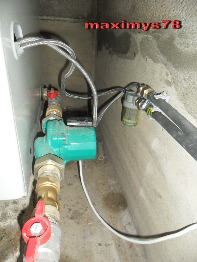

Монтаж отопления ,вод-ния и канализации в доме 120 кв.м. Отопление и гвс сделано на базе дизельного котла KITURAMI Turbo-21R и бойлера косвенного нагрева Drazice. Канализация проложена под лагами пола.На участке скважина и колодец ,поэтому стоят два гидроаккумулятора Reflex и два реле давления с защитой от сухого хода. В системе отопления залит теплоноситель на основе пропиленгликоля Termagent. Разводка вод-ния и отопления сделаны полипропиленовыми трубами FV -Plast.Радиаторы Kermi .Группа безоп. бойлера- SYR ,котла -MEIBES.Запорная арматура Ciacomini ,Itap.Насосы Grundfos, Wilo. Фитинги Viega. P.S Ручки с кранов группы безопастности котла и расширительных баков будут сняты.Другие фото здесь http://photo.qip.ru/users/maximys78/200644919/

maximys78, Круто! Смотрю Вы котельные как орешки щелкаете. Вы работаете по проектам? Или по наличию закупленного оборудования ?

По разному,если есть проект,то по нему ,если нет сами считаем.Тем более в проектах в основном нет спецификации по всем материалам.Если сложная котельная ,обращаемся к нашему знакомому инженеру-проектировшику по ОВК ,который после монтажа и подключает и настраивает всю автоматику.Либо на фирме где закупаем материалы,есть инженерно-технический отдел и у них стоит программа REHAU RAUCAD. Вот эту котельную http://photo.qip.ru/users/maximys78/200578310/ проектировал и считал я сам,монтаж делал вместе со своими напарниками.Это был вообще тяжелый дом с переделкой отопления и водоснабжения ,и еще к тому -же жилой с мебелью и внутренней отделкой.

похвально ,но имеите в виду на предохранительнои линия системы не должно быть запорнои арматуры

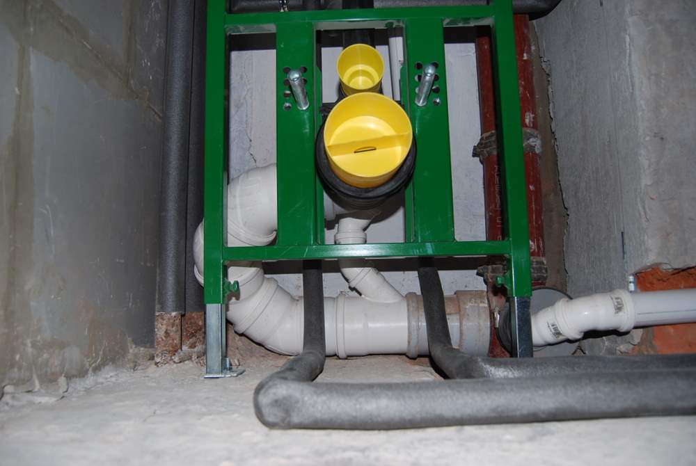

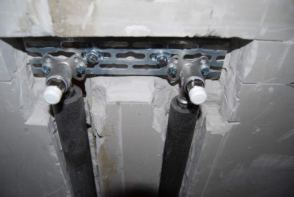

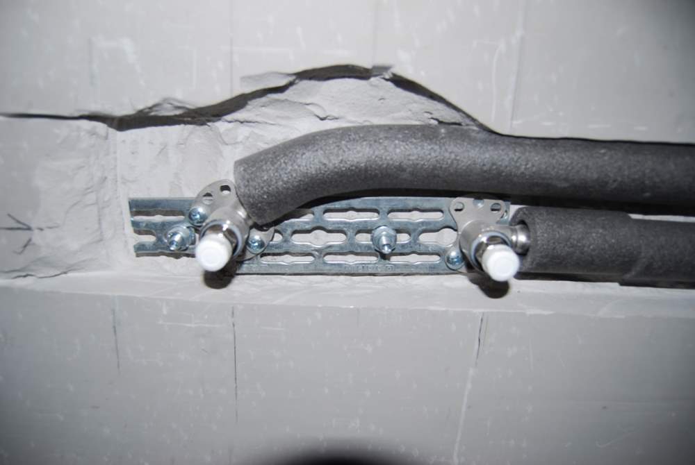

Новостройка. 32 этажа. "До" ничего не было, только трубы стояков. После:
  1. Узел ввода. Краны, грязевики, счетчики, обратные клапаны, фильтры, редукторы, коллекторы, байпас для обратной промывки фильтров, сифон для промывки фильтров и дренажа кондиционеров.
    1. Установка модуля для подвесного унитаза.

    3. Монтаж труб для сантехприборов. Полотенцесушитель, гиг. душ, смеситель раковины, смеситель ванны. Водопровод. 25 метров. Канализация 5 метров. Изоляция труб. Штрабление.
