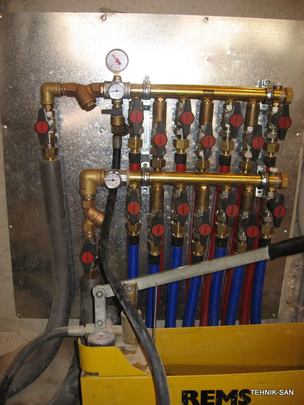

dinand написал : Какой трубой идёт разводка от коллектора?
Разводка от коллектора к потребителям идет 15мм медной трубой
EV.SA написал : К REHAU совсем пропал интерес?Или прихоть кЛиента?
Почему же , подводка к ПС сделана Rehau Rautitan stabil

Tehnik-san написал : По окончанию ,система заполнена водой и опрессована на 9bar/
P/S куртка с никнеймом,только для подтверждения собственноручно выполненной работы ...и не более того :)
Уважаемый Tehnik-san подскажите что за модель коллектора Rehau вы поставили? Еще вопрос про замоноличивание уголка перед радиаторами.. безопасно ли это делать? Не лучше ли трубу выгнуть, чтобы без уголка?

Jobit написал : ... подскажите что за модель коллектора Rehau вы поставили? Еще вопрос про замоноличивание уголка перед радиаторами.. безопасно ли это делать? Не лучше ли трубу выгнуть, чтобы без уголка?
Был установлен распределительный коллектор Rehau Rautitan HLV. Резьбовое соединение собрано на анаэробный герметик и с уверенностью могу сказать о его надежности , согнутые трубы менее надежная система при продолжении ремонта и необходимости демонтажа радиаторов

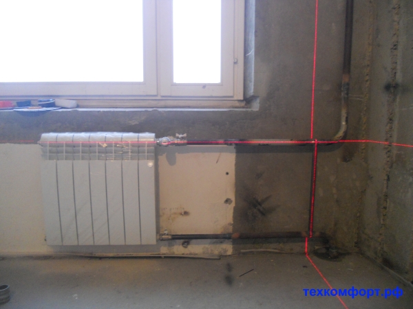

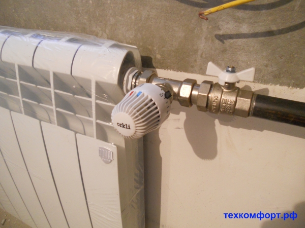

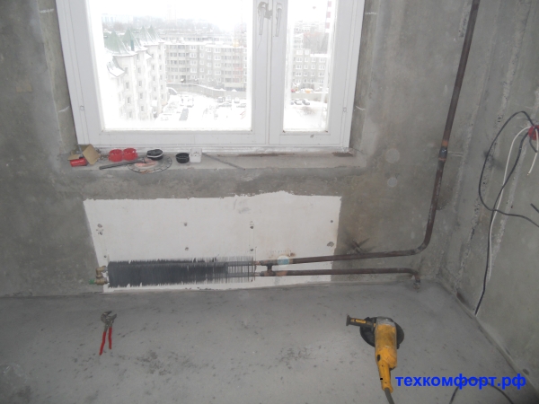

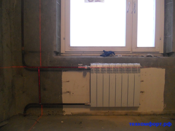

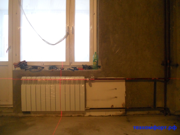

из свежесмонтированного...установка радиаторов в новостройке : внешний вид до и после....
