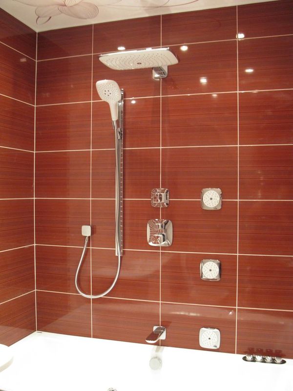

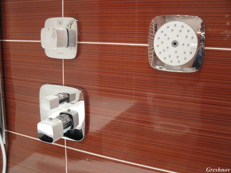

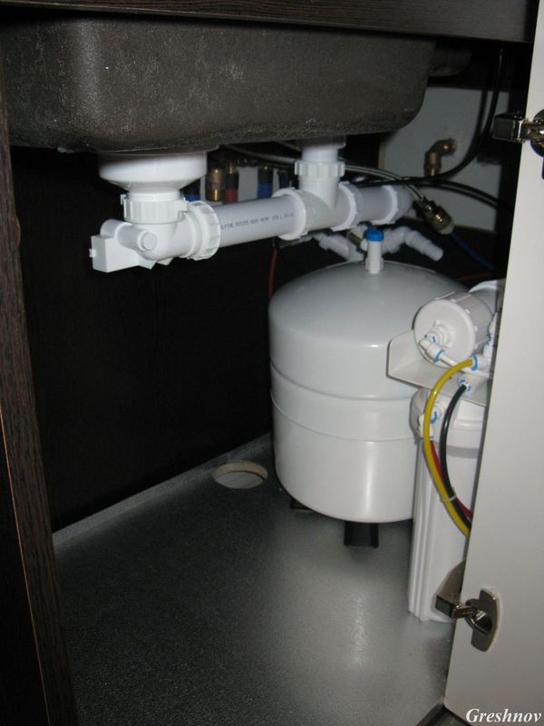

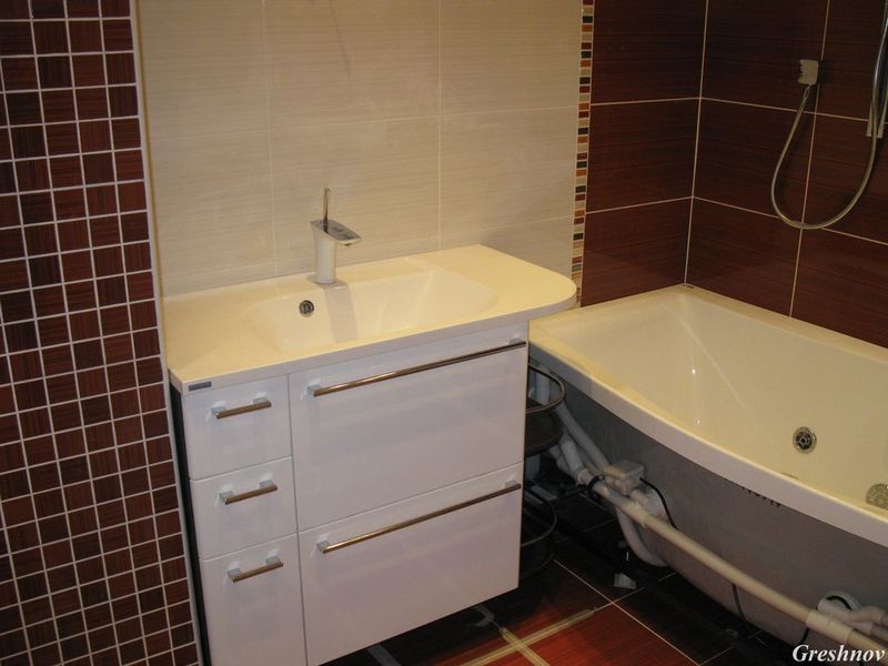

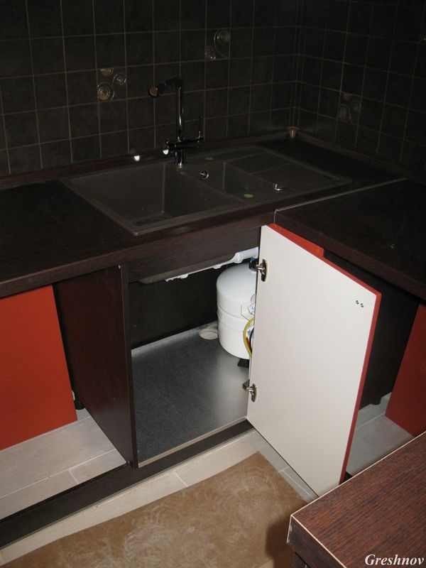

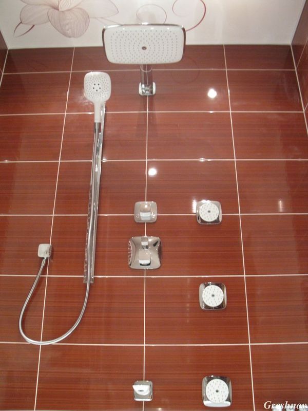

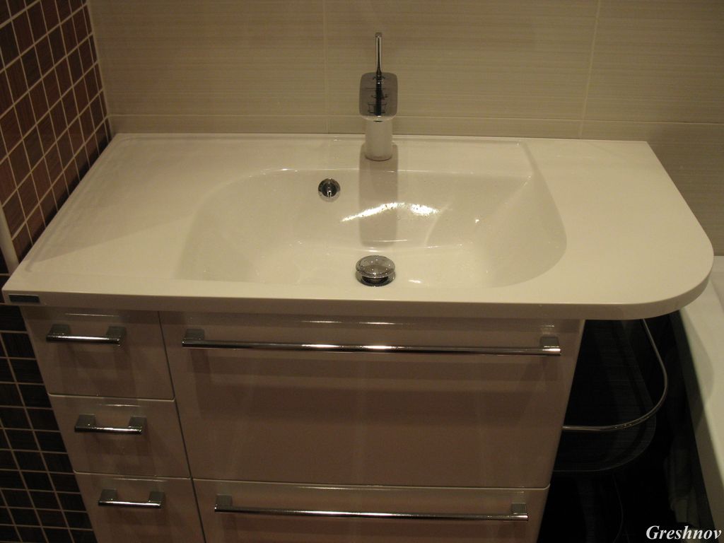

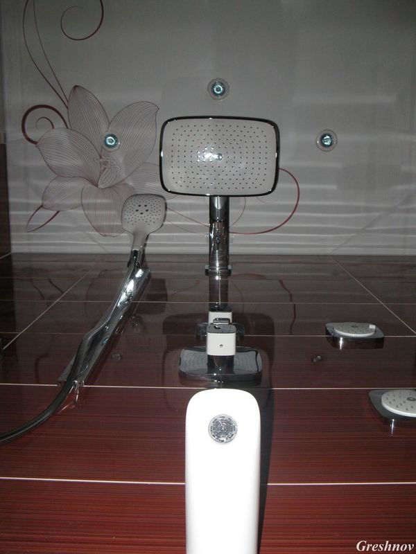

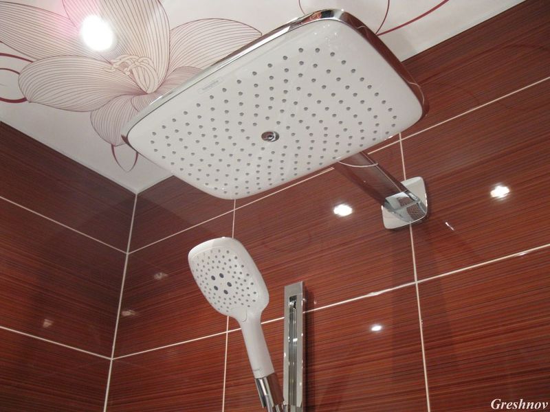

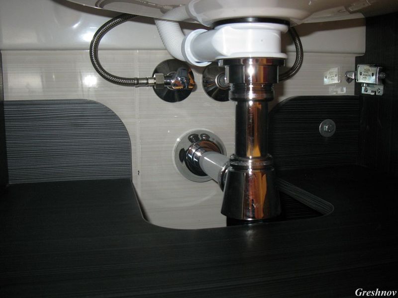

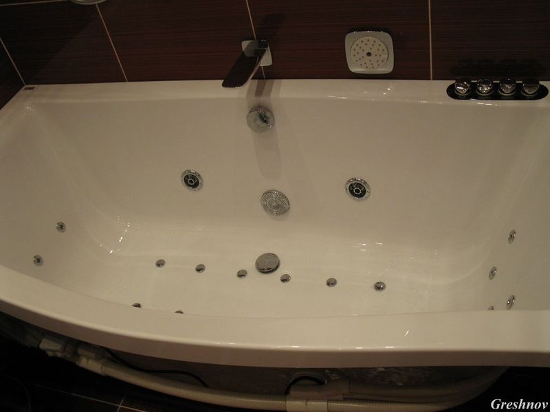

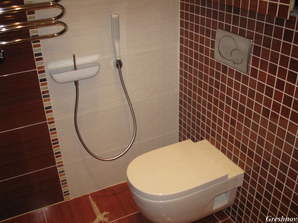

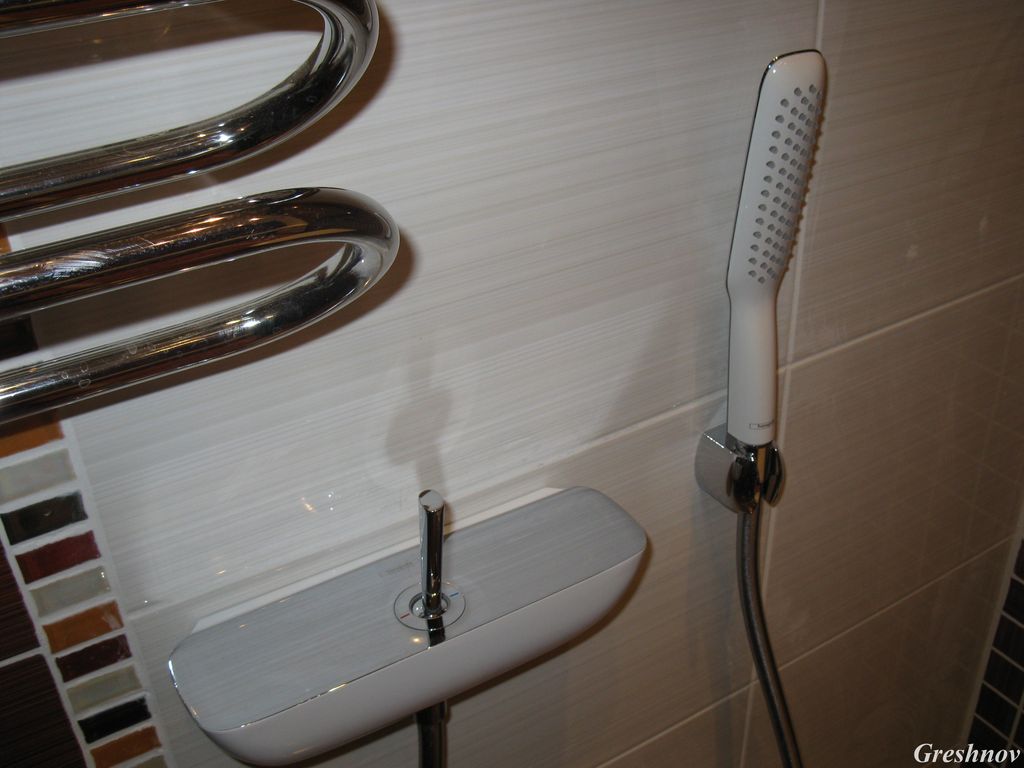

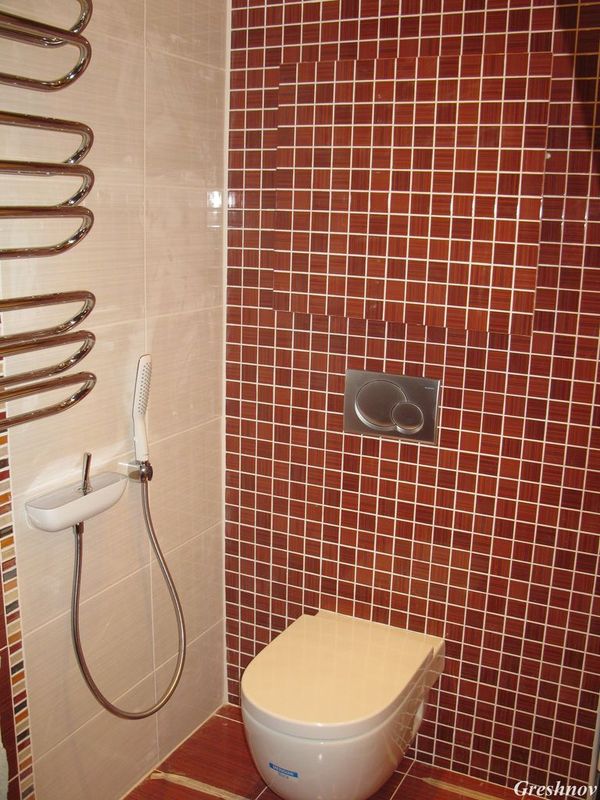

С наступающим новым годом Вас Друзья, Коллеги и гости форума! Вот подошел конец года и так сложилось, что конец года богат на установку сантехники, на ранее выполненный монтаж водопровода. Мы, как новогоднюю ёлку наряжаем наши водопроводы;) Поехали: Ранее выполненный монтаж водопровода находится здесь http://photo.qip.ru/users/greshnov/115205252/143804331/#mainImageLink Результат ниже на фото и в архиве http://photo.qip.ru/users/greshnov/115210218/all/ Всех Благ!

Ещё фото:

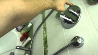

Greshnov, я так понимаю здесь вы использовали термостат с запорным и переключающим вентилем. Вы мне уже отвечали на подобный вопрос, но хотелось бы узнать и в данном случае. Насколько удобно производится регулировка напора? Легко и непринужденно в любом положении или включено и выключено а остальное вызывает неудобство в настройке? А сделано отлично. Хорошо что и раскладку плитки ранее продумали.

Красиво сделано. А какие трубы для воды использовал?

Настройка напора воды производится плавно и без рывков, видео снял для Вас:)Регулировка расхода воды

Спасибо. Труба универсальная Rehau Rautitan Stabil предназначена для систем водоснабжения и отопления. Материал: металло-полимерная труба из молекулярно сшитого полиэтилена (PE-X/AI/PE) согласно DIN 16892, DIN EN 573-3 и DVGW W452, регистрационному номеру DVGW: DW-8501AU2346 (допуск к эксплуатации системы). Класс огнестойкости: В2, нормально воспламеняемый. Вид поставки: бухты 100 м в картонной упаковке, отрезки по 5 м в картонной упаковке. Цвет: серебристый RAL 9006 (белый алюминий)
