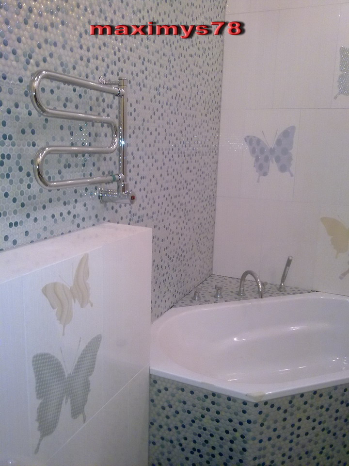

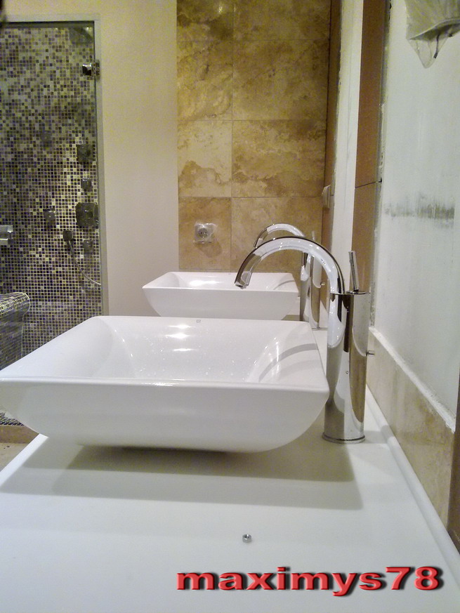

Установка сантехники в квартире начало работ в посте #2009 и здесь http://photo.qip.ru/users/maximys78/200536908/ . Детский санузел . Смесители- Nicolazzi .Унитаз,биде,раковина и мебель -Duravit. Душевая кабина в строительном исполнении с трапом с сухим сифоном Viega,створки -Huppe . Ванна-Kaldewei. PS: Сорри за качество фото ,фотографировал с телефона.

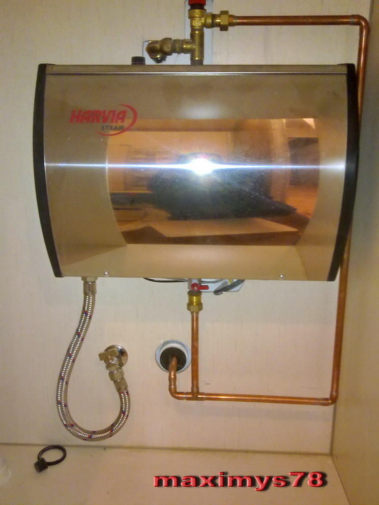

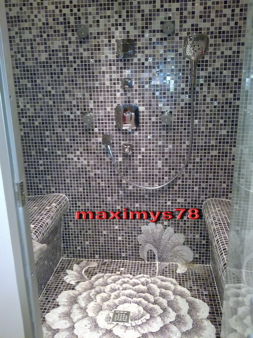

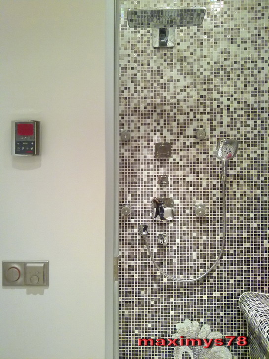

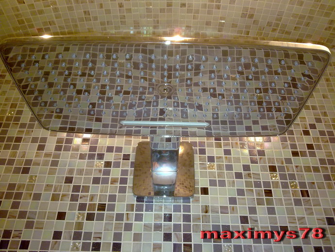

Продолжение.Хозяйский санузел. Смесители и раковины Gessi. Ванна,унитаз,биде- Willeroy&Boch.Душевая система скрытого монтажа Hansgrohe с термостатом ,верхним душем,ручным душем и четырьмя форсунками.Парогенератор,дверца в душевую кабину -Harvia.

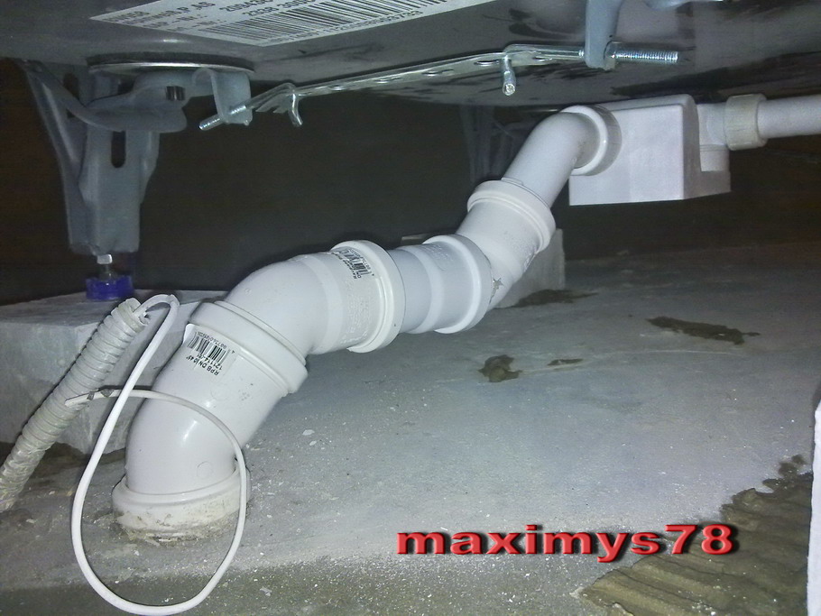

maximys78, http://www.mastercity.ru/attachment.php?attachmentid=252470&d=1324648129 на подрывнике вроде 2 поворота рекомендовано, по выше то-же можно сделать Фаянс хорош

On. написал : на подрывнике вроде 2 поворота рекомендовано,
В мануале от парогенератора Harvia на рисунке показано ,что сброс с предохранительного клапана в канализацию не подключается ,только слив с него. Но так как парогенератор стоит в шкафу гардеробной (дизайнер, блин),то чтобы при его срабатывании не повело мебель было принято решение подключить его к канализации.

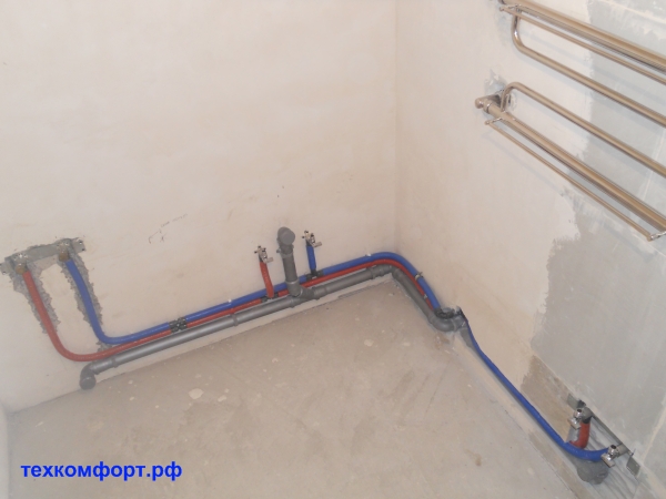

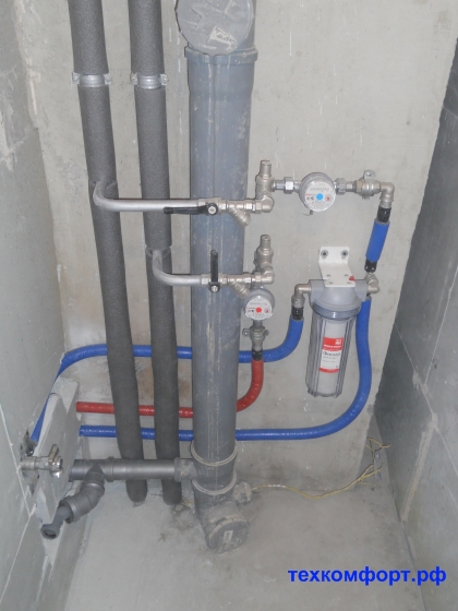

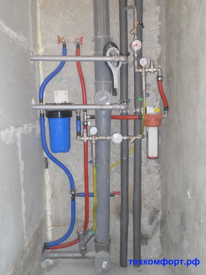

монтаж тройникового водопровода в новостройке. до ничего не было. только стояки и краны от папы Мао.

Олегович написал : до ничего не было. только стояки и краны от папы Мао.
теперь надо голову поломать над организации доступа под сервисное обслуживание,пространство взято максимальное ,но при этом нет обратнои промывки с 100 микронников:confused:
