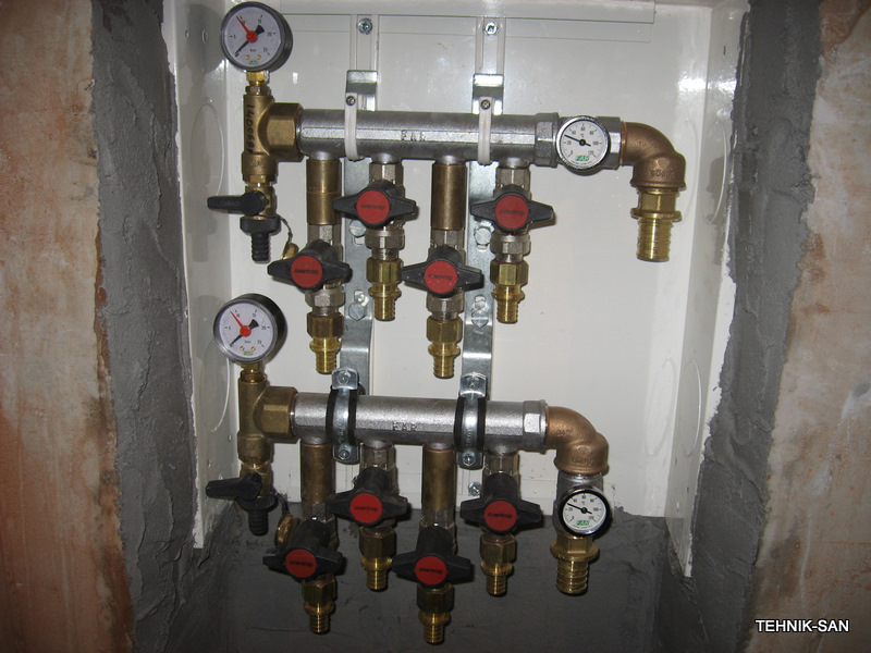

Tehnik-san написал : Был установлен распределительный коллектор Rehau Rautitan HLV. Резьбовое соединение собрано на анаэробный герметик и с уверенностью могу сказать о его надежности , согнутые трубы менее надежная система при продолжении ремонта и необходимости демонтажа радиаторов

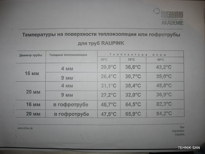

Вы всегда делаете гофру на трубы отопления... Скажите это добавляет надежности системы? Что думаете об использовании rehau stabil без гофры для отопления? мне с одной стороны не хотелось бы сильно жертвовать надежностью системы отопления (для того я и меняю вантубо на рехау чтобы надежней...). с другой стороны если трубы по пути к радиатору будут немного греть плитку - буду считать это приятным бонусом.. (тем более трубы проходят по центрам комнат - где больше всего ходишь)..

Jobit-трубы PeX обязательно должны быть одеты в гофру , либо утеплитель , для компенсации тепловых подвижек , но более предпочитаю второй вариант , утеплитель с толщиной стенки 9мм . Меньше теплопотерь по трассе

Все равно какую гофротрубу использовать? например гофру 25 (внешний радиус) для электрики можно?
Имею ввиду есть ли смысл покупать гофру от rehau по цене в 4-5 раза дороже обычной гофры для электрики?

Можно использовать любую оболочку (гофру) ..лишь бы была обеспечена подвижка трубы внутри ..тоесть труба в гофре должна лежать комфортно

Tehnik-san написал : Был установлен распределительный коллектор Rehau Rautitan HLV. Резьбовое соединение собрано на анаэробный герметик и с уверенностью могу сказать о его надежности , согнутые трубы менее надежная система при продолжении ремонта и необходимости демонтажа радиаторов [/ATTACH]
Подскажите пожалуйста ставили ли Вы когда нибудь коллектор Rehau HKV для радиаторного отопления. Если да, то не показалось ли Вам, что в нем чрезвычайно ссужен внутренние проходы к распределяемым группам, даже в режиме полностью открытых кранов? то есть выход на группы 3/4, а из-за терморегулирующего крана внутри визуально отверстие может быть с половину от 1/2 ....
На некоторых фотографиях ваших работ видно, что Вы ставите коллекторы с терморегулирующими запорами другой фирмы.. Скажите у других тоже выходы на группы сильно заужены? Как это сказывается на температуре радиаторов по сравнинению с коллекторами без терморегуляторами?..
С большим нетерпением жду Ваш ответ... завтра должны начать монтировать коллектор HKV (городская система отопления), а я в сомнении... вдруг вместо того, чтобы уменьшать температуру - из-за пониженной пропускной способности коллектор батареи будут греть недостаточно..((( Может быть стоить сдать обратно этот коллектор и купить HLV пока не поздно..?

Jobit - для поквартирной централизованной системы отопления я никогда не применял коллекторы с регуляторами расхода, полагаю, что они больше подходят для систем ВТП в частных домах со своей котельной. Для коллекторной системы отопления в многоквартирном доме , по моему личному убеждению, более приемлимы нерегулируемые коллекторы с запорными шаровыми кранами и регулировкой потока терморегуляторами на отопительных приборах.

Tehnik-san написал : Jobit - для поквартирной централизованной системы отопления я никогда не применял коллекторы с регуляторами расхода, полагаю, что они больше подходят для систем ВТП в частных домах со своей котельной. Для коллекторной системы отопления в многоквартирном доме , по моему личному убеждению, более приемлимы нерегулируемые коллекторы с запорными шаровыми кранами и регулировкой потока терморегуляторами на отопительных приборах.
Спасибо за ответ. Придется покупать еще один коллектор :( (А может быть и удасться поменять).. А как Вы думаете сильно ли ссужает поток теплоносителя терморегуляторы перед отопительными приборами.. например, типа такого FAR http://www.stelmarket.ru/katalog/far/v_t7.htm визуально отверстие а таком регуляторе конечно больше чем в Rehau HKV, но поменьше чем в просто трубе..

Jobit, понятие "сужает" в данном случае определяется параметром Kvs, по Вашей ссылке про это написано.
