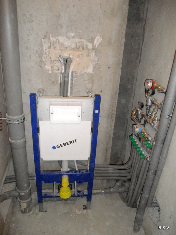

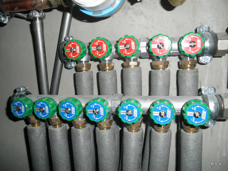

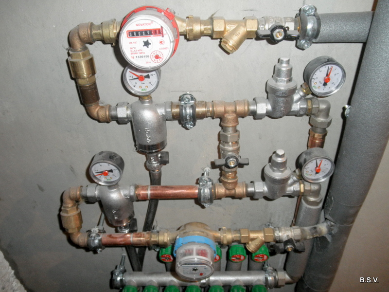

Наконец-то дошли руки выложить фото результатов неспешной переделки водоразборного узла в своей квартире. Началось, как обычно, с мелочи - наш ТСЖ инициировал замену стояка канализации и создание заново стояка ПС. Но поскольку эта операция потребовала открытия ниши, то жильцами было принято решение также заменить оставшиеся стояки ГВС и ХВС. А мне было хитро предложено сэкономить переделать разводку и перенести счетчики, входные краны и прочую разводку, в эту нишу. Но аппетит приходит во время еды, начал изучать форумы. И понеслась...:) Место под редукторы (судя по результатам наблюдения за давлением, больше 4 бар не бывает) зарезервировал вставками. Выход со стояков попросил сделать НР 3/4 и повёл этим же диаметром (22 мм) до коллекторов (1), а далее 20 мм МП трубой до потребителей. Резьбовые стыки упакованы льном с унипаком. Заодно все резиновые шланги заменены на сильфонные подводки, переделаны сливы моек (убраны гибкие фановые трубы). Места прохода труб через перегородку загильзованы. Результаты на фото:
До (самые начальные стадии до монтажа ПС не фотографировал, потом только вспомнил):
Сначала решил использовать вместо горелки строительный фен (т.к. он был, а горелки не было) - могу сказать, что это изначально было ошибкой с моей стороны :). Всё было хорошо, пока было тепло, и я не начал паять более массивные конструкции.
Опомнился только тогда, когда получил первый недогрев, непропай и течь (хорошо, что делал всё по частям, не быстро). А когда купил простую горелку, то ещё долго ругал себя, что потерял столько времени с этим поганым феном. :)
После (и в процессе):
Вот, как-то так и получилось. Пока работает, не течёт. Однако смущает ВН со стальным эмалированым баком , включенный в медный трубопровод.:( А ещё куски 20 мм МП трубы, вставленные мной в разрыв между ПП муфтой и бочонком, в подводках к ПС. Ставил как времянку, но и так нормально работает, если есть циркуляция по стояку обратки.

Вот и до нас докатилось желание иметь в квартире коллекторную систему водоснабжения.

Полипропилен уже не актуален в отличие от меди и МП?

Уважаемый Техник-Сан! Смотрю очень внимательно Ваши работы, прошу прощения, если проглядел ответ на свой вопрос - какой трубой сделана подводка к бойлеру? Как на этом вашем фото...

Подводка к бойлеру от водорозеток сделана сильфонами из нержавейки
