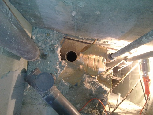

Было до Стало

EV.SA, сифон без разрыва струи зачем?

master.msk написал : сифон без разрыва струи зачем?
А с разрывом -зачем? Только не нужно поднимать весь бред про бактерий ,и требований для больниц и прочих учереждений

EV.SA написал : бред про бактерий
Ну и не надо ставить сифон, если считаете бредом.

30.06.2012 в 20:44:53
master.msk; Сифон -хоть какая то пробка перед коллектором слива с фильтров,шарик слива фильтра уже весьма достаточный аргумент .Раньше многие в т ч и с этого форума делали слив просто в каналью ,без всяких там сифонов и прочих устройств. А клиент который заказывает такой монтаж - так же выполняет требование по обслуживанию (раз в месяц сливает обратную),или приглашает на профилактику (для многих-бесплатную)

EV.SA написал : пробка перед коллектором слива с фильтров,шарик слива фильтра уже весьма достаточный аргумент
В этом и есть противоречие. Или по науке или напрямую, т.к все, что без воздушного зазора является одной целой средой обитания микробов.
EV.SA написал : Раньше многие в т ч и с этого форума делали слив просто в каналью ,без всяких там сифонов и прочих устройств.
Проблема была в основном в отсутствии таких девайсов как сухие сифоны.
EV.SA написал : требование по обслуживанию (раз в месяц сливает обратную)
В Москве это не является необходимым условием, имхо. Вода достаточно чистая и фильтр 100мкн скорее как предохранитель, т.е слив можно не делать совсем, не зря в комлекте идут заглушки.

master.msk написал : В этом и есть противоречие. Или по науке или напрямую, т.к все, что без воздушного зазора является одной целой средой обитания микробов.
Согласен ,но вопрос изучен и выводы сделаны, эти условия требуют (на сколько я помню) здания общепита,детские -дошкольные,больницы и другие с особыми требованиями. Если ошибаюсь-ткните почитать ,я не гордый ,признаю и соглашусь ,собственно для этого и форум . Не забывая так же о разных треб разных стран ,например о недопустимости применения минеральных масел в системах питьевого водопровода, и т д и т п
