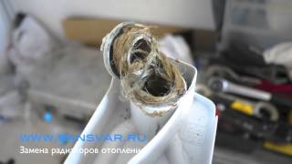

видео ролик как продолжение, к ранее выложенным фото переделки халтурно установленных радиаторов отопления.
переделка 3
