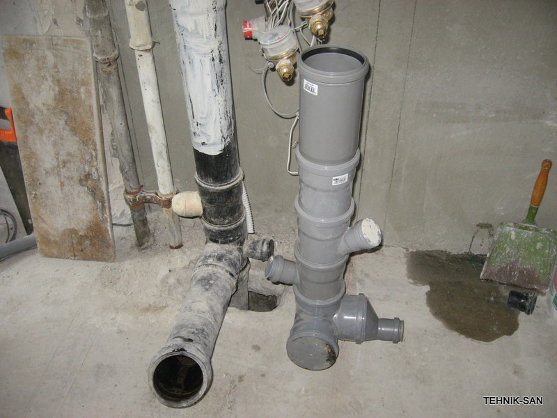

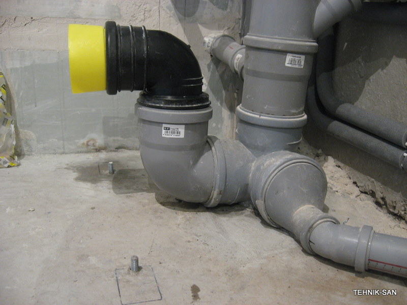

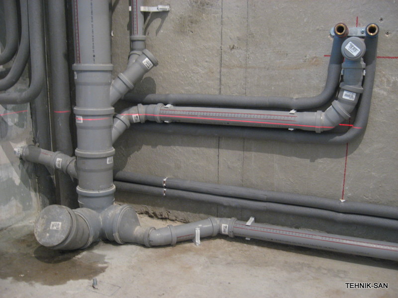

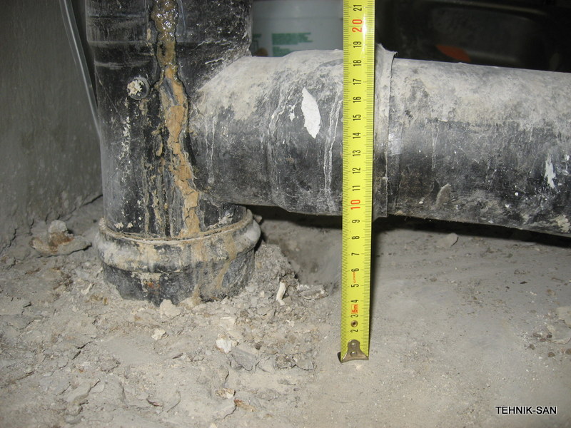

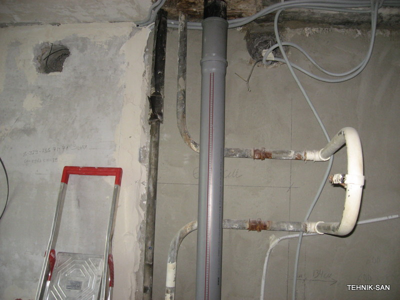

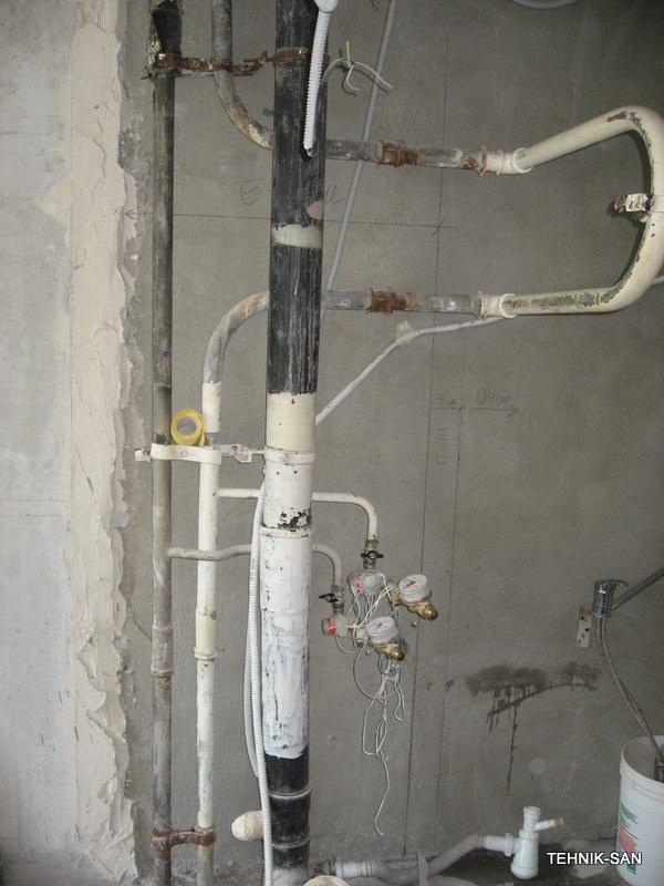

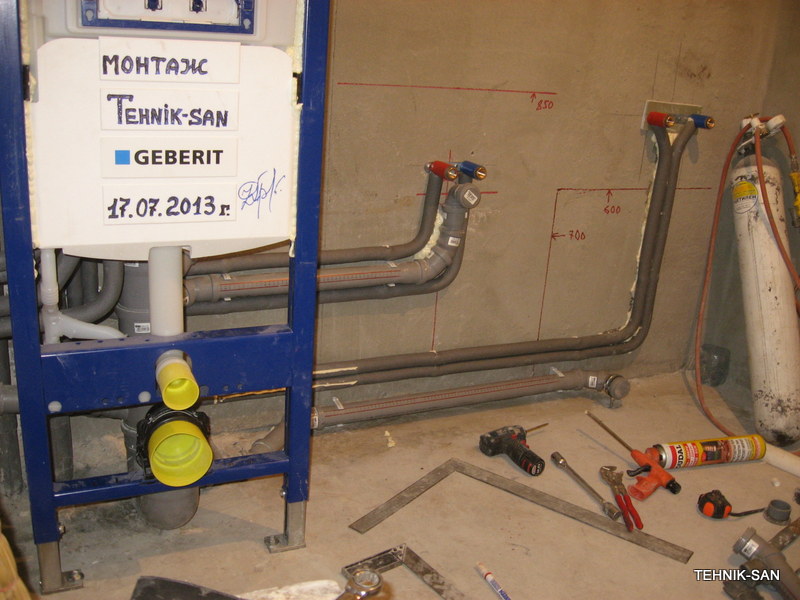

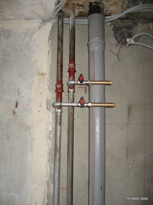

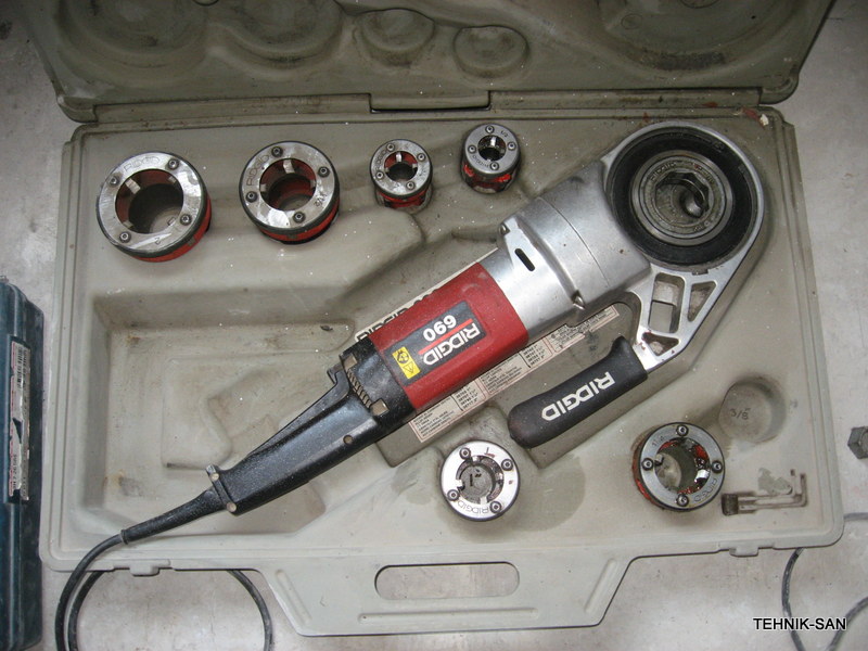

Предлагаю вашему вниманию подробности замены старой 108 черной канальи и стальных стояков на 3 этаже 9 этажки 1973 года постройки

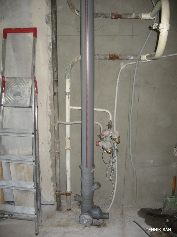

Tehnik-san, верхняя часть стояка как-то укрепляется?

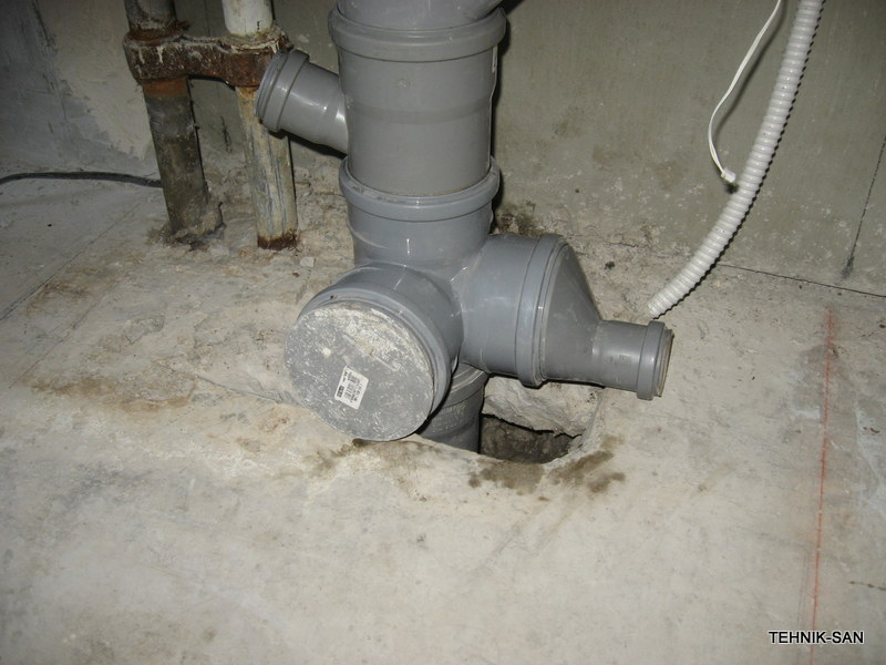

Tehnik-san написал : Предлагаю вашему вниманию подробности замены старой 108 черной канальи и стальных стояков на 3 этаже 9 этажки 1973 года постройки
Любопытно, а какие приемы применяются для сохранности имущества соседа снизу при долбежки плиты перекрытия ?

SCB написал : ... верхняя часть стояка как-то укрепляется?
Никак не укрепляется, компенсирующая муфта стоит самой верхней, а раструб от соседа сверху замурован в бетон, поэтому труба в компенсир. муфту не просядет. Основное крепление кан. стояка посередине.
Сергей А написал : а какие приемы применяются для сохранности имущества соседа снизу при долбежки плиты перекрытия ?
Пылесос во время работы и посещение соседа снизу с пылесосом после окончания долбёжки

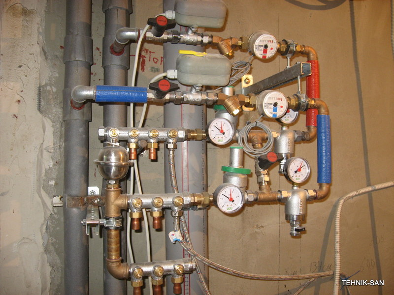

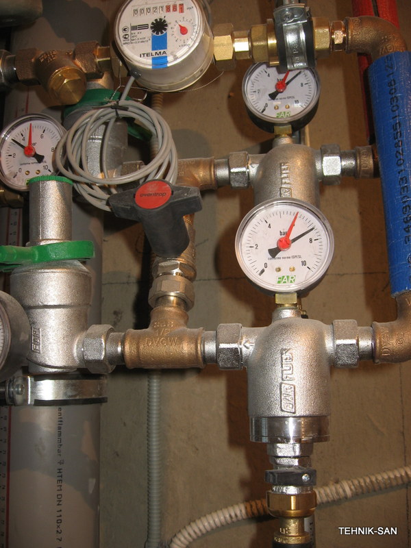

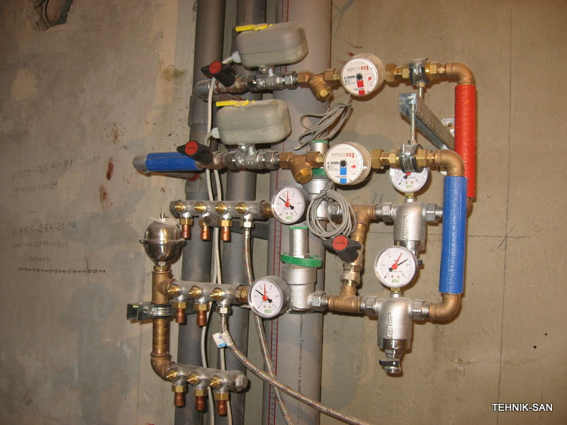

  1. Обратите внимание - рабочее давление на входе в квартиру 7,5кг, эта инфа как раз для тех, кто сомневается в необходимости регуляторов давления

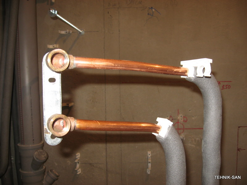

  2. Небольшая хитрость при пайке меди - клипса одетая на медную трубу и сжатый утеплитель позволяет после пайки не добавлять и не склеивать его

Tehnik-san, Стояки меняли без сварки?

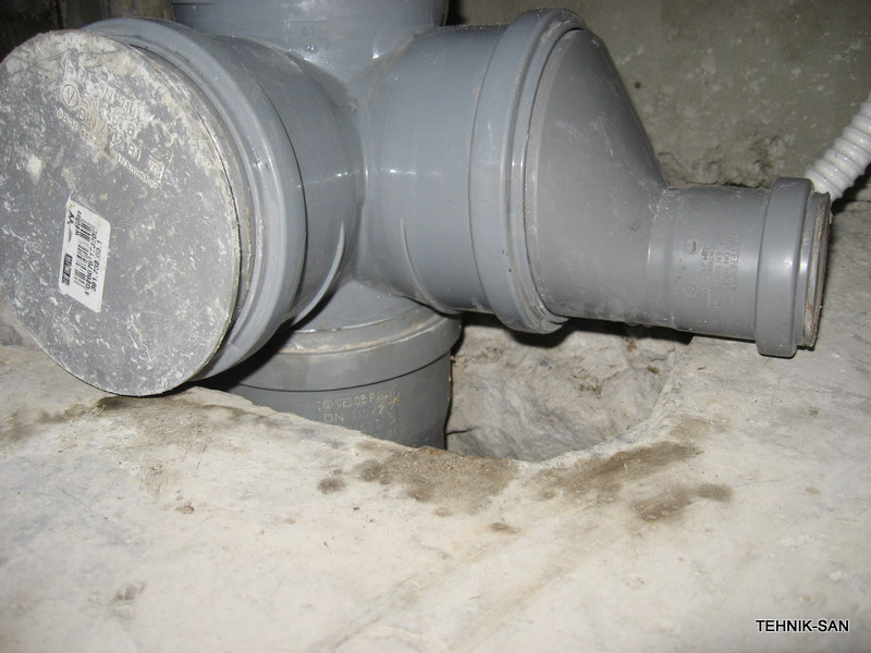

4-е фото в 5853 посте, такой аккуратный срез в плите, каким инструментом работали?
Tehnik-san написал : Пылесос во время работы
Все равно же есть вероятность того, что при долбежке перфоратором какой-нибудь кусок плиты да и упадет к соседу вниз, а в друг там унитаз дорогой или плитка новая уложена.

dinand-оцинкованные трубы качественные -Таганрогского металлургического завода (год основания 1894) , стояки собраны на резьбах, резьбы запакованы на лен и сурик как и было изначально от застройщика.
Сергей А написал : ... аккуратный срез в плите, каким инструментом работали?
Выдолбил перфоратором, а аккуратный срез - это технологическое окно, которое делается в плите перекрытия при отливке. После монтажа стояков, во время строительства здания, оно заливается цементным раствором

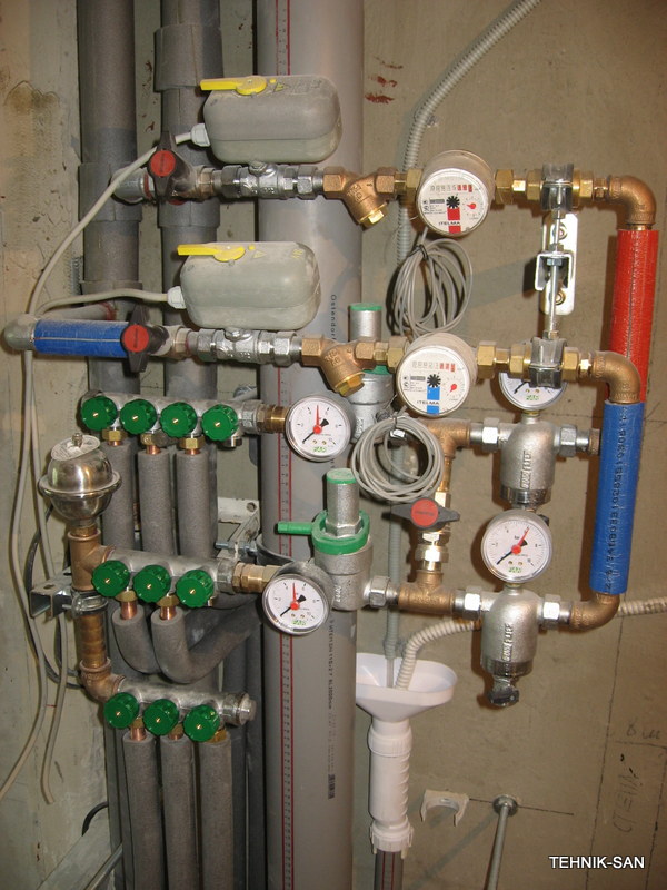

Tehnik-san, появились 2 вопроса по последней работе:
  • "медные" накидные гайки 15х1/2 - пр-во sanha? Почему не были использованы 15х3/4 гайки с бронзовыми вставками пр-ва viega?
  • в чем смысл крана с американкой на байпасе именно в данном случае? Идеальную параллельность осей фильтров-редукторов наименьшими усилиями можно достичь с помощью крана вр-вр и анаэроба.
Technik-san
Technik-san
Техник-сан
Регистрация: 10.10.2006
Сообщений: 11553
20.07.2013 в 17:04:32
Андраник написал : "медные" накидные гайки 15х1/2 - пр-во sanha? Почему не были использованы 15х3/4 гайки с бронзовыми вставками пр-ва viega?
Весь материал был закуплен владельцем квартиры до заключения договора о производстве работ. Для уже купленных коллекторов Far Flad facet с выходами 1/2 я и приобрел концовки Sahna ... и чем они хуже ? Или предлагаете дополнительно городить переходники под 3/4, чтобы поставить Viega ? Но лично я предпочитаю для соединения медных труб использовать коллекторы с метрической резьбой и соответствующие концовки Far.
Андраник написал : ...в чем смысл крана с американкой на байпасе именно в данном случае?
Смысл вижу в том, чтобы было разъемное соединение для возможной замены крана руками неискушенного пользователя.
