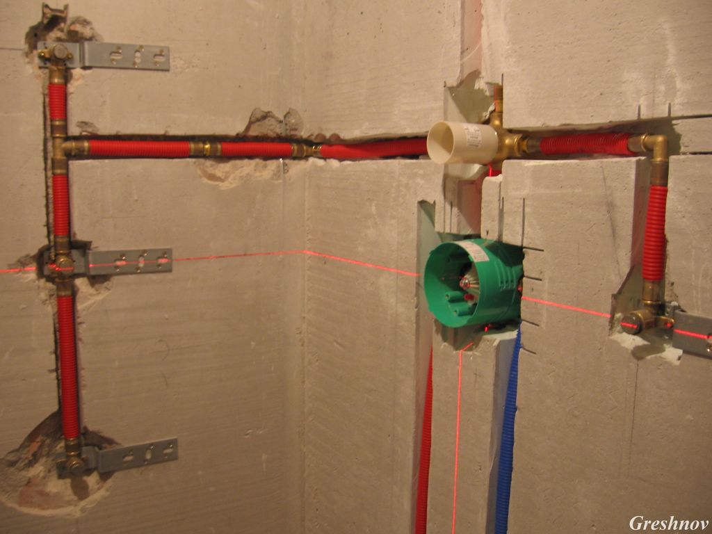

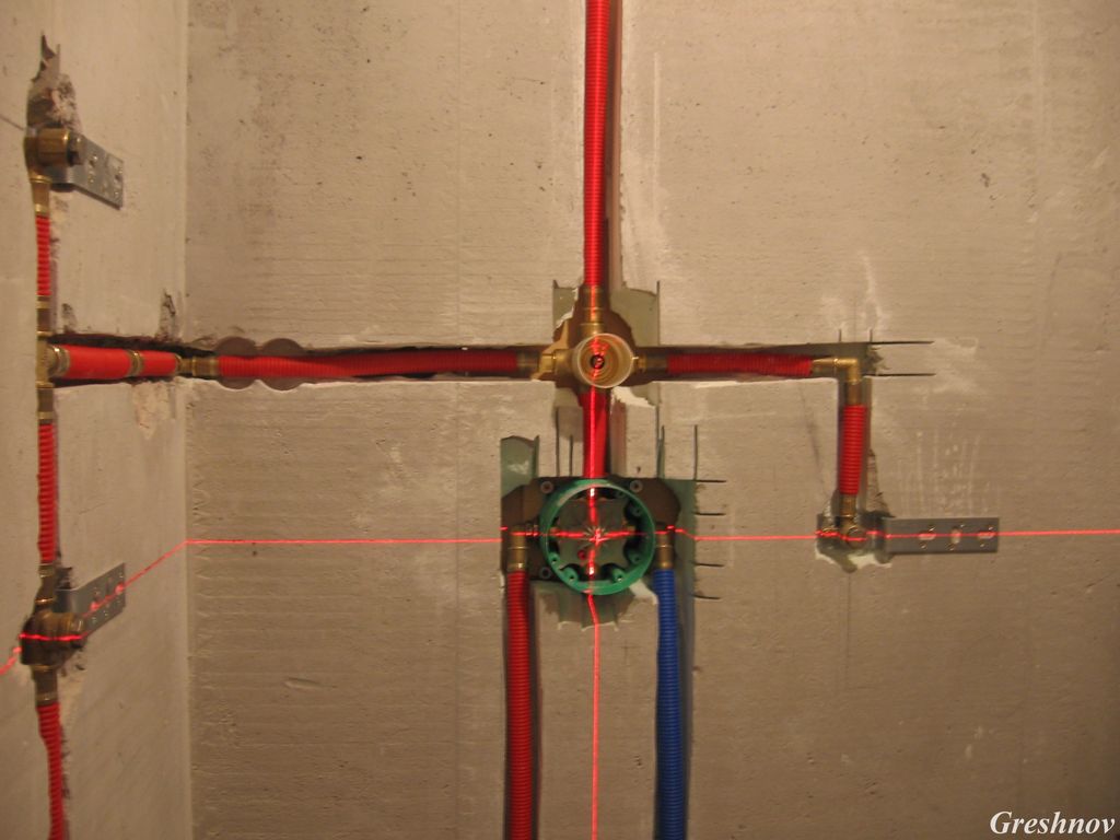

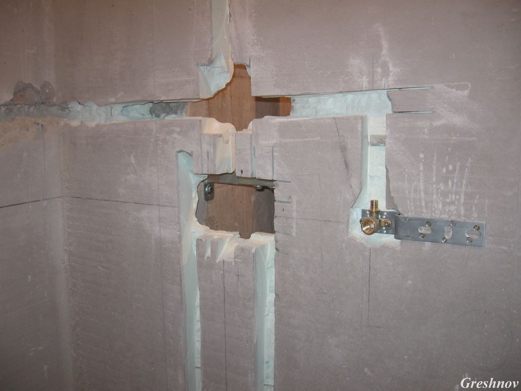

Продолжим пополнять хорошую тему, своими наработками;)

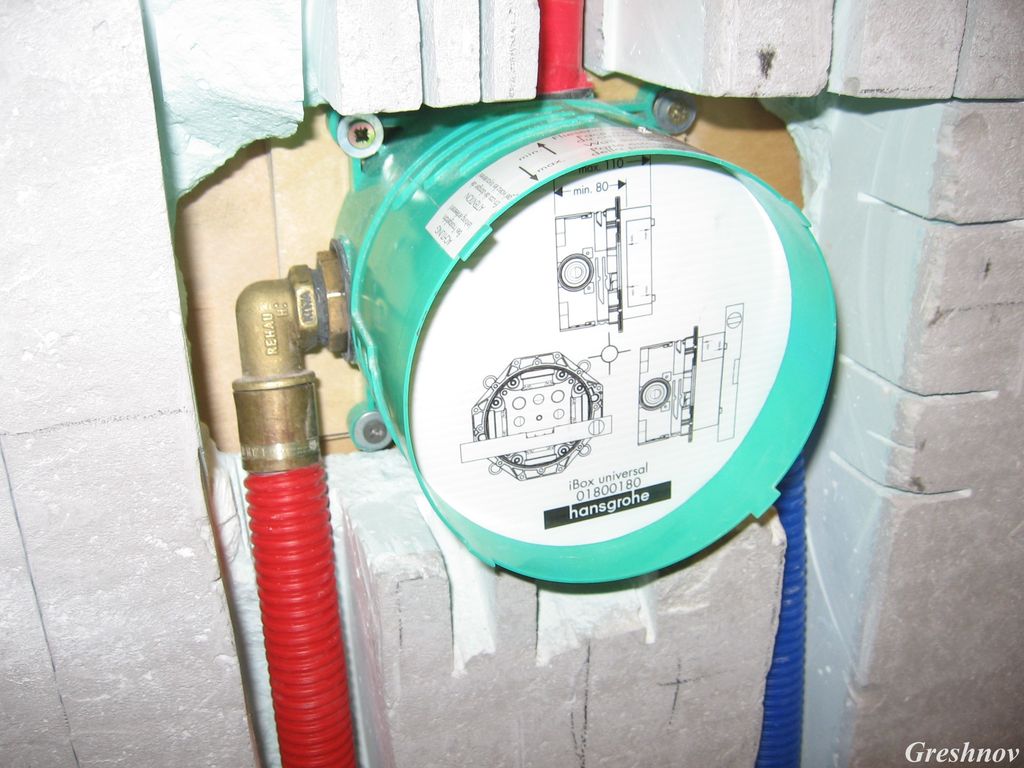

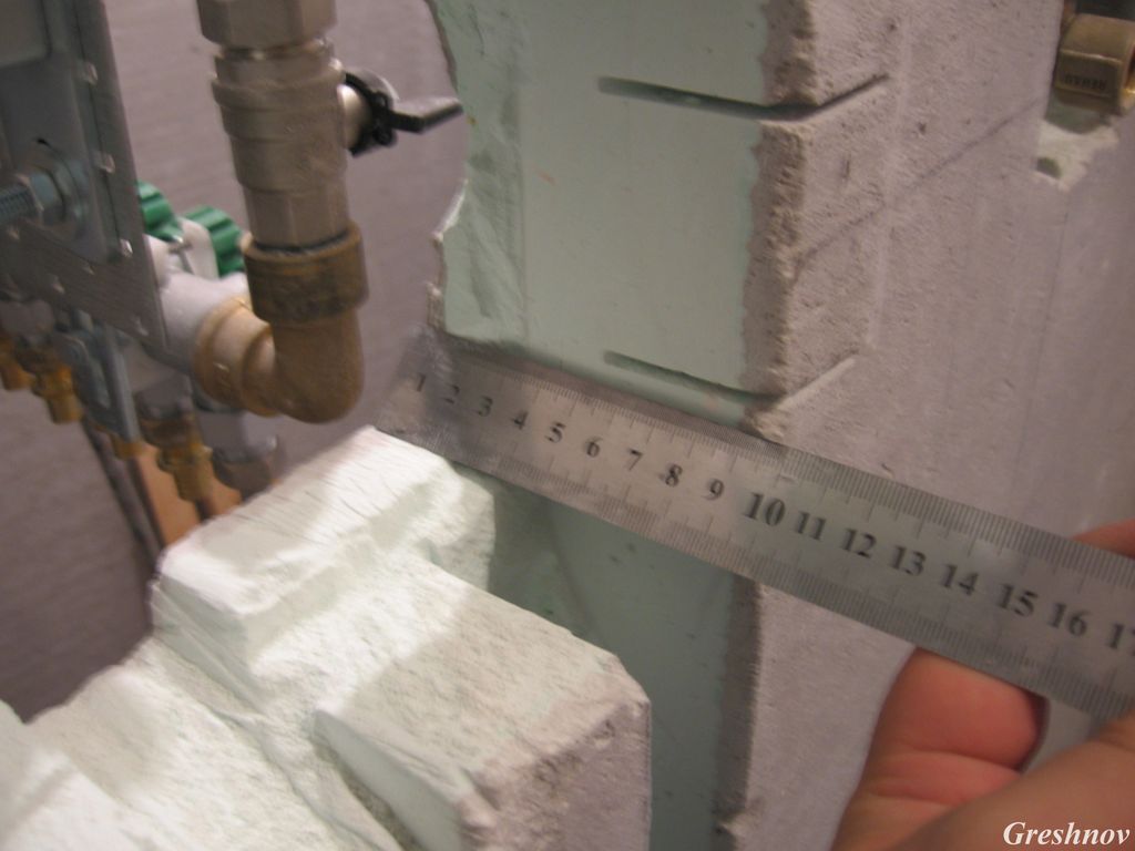

При монтаже скрытого блока IBOX universal встал вопрос,как установить его на стену шириной не более 100мм?
Для справки: Монтажная глубина должна быть от 80-108мм,была возможность установки блока IBOX universal на меньшую глубину(58мм),но тогда внешняя часть смесителя выступала бы,поэтому этот вариант не рассматривался. Результат на фото:)

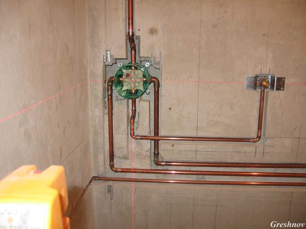

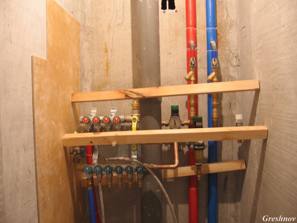

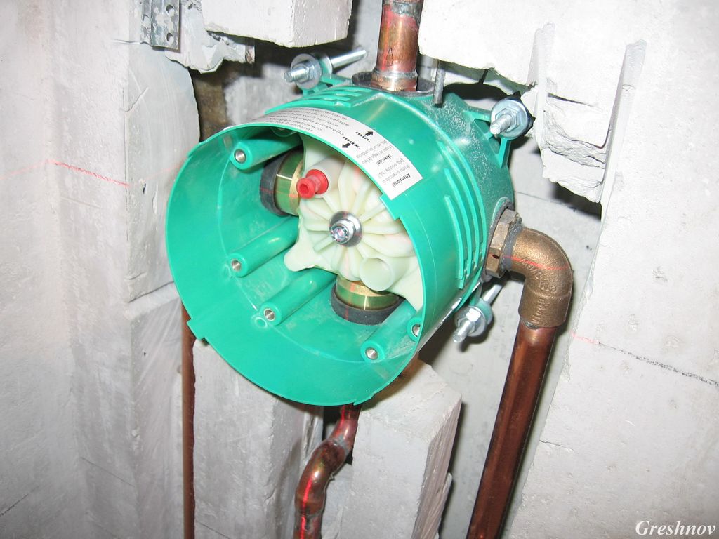

Ещё одно решение: Как закрепить IBOX universal на кап.стену которая относительно глубоко находится и стандартного удлинителя от IBOX не хватает? Решение есть - с помощью четырех шпилек и ими регулировать монтажную глубину IBOX universal Хочу сразу оговарится, что подобный способ крепежа показан в инструкции IBOX universal,это не моя идея. Результат на фото:)

Грешнов - выглядит супер, а с фанерой потом что сделали? Замонолитили и сняли? Наклеили на фанеру гвл в туалете и облицевали плиткой?

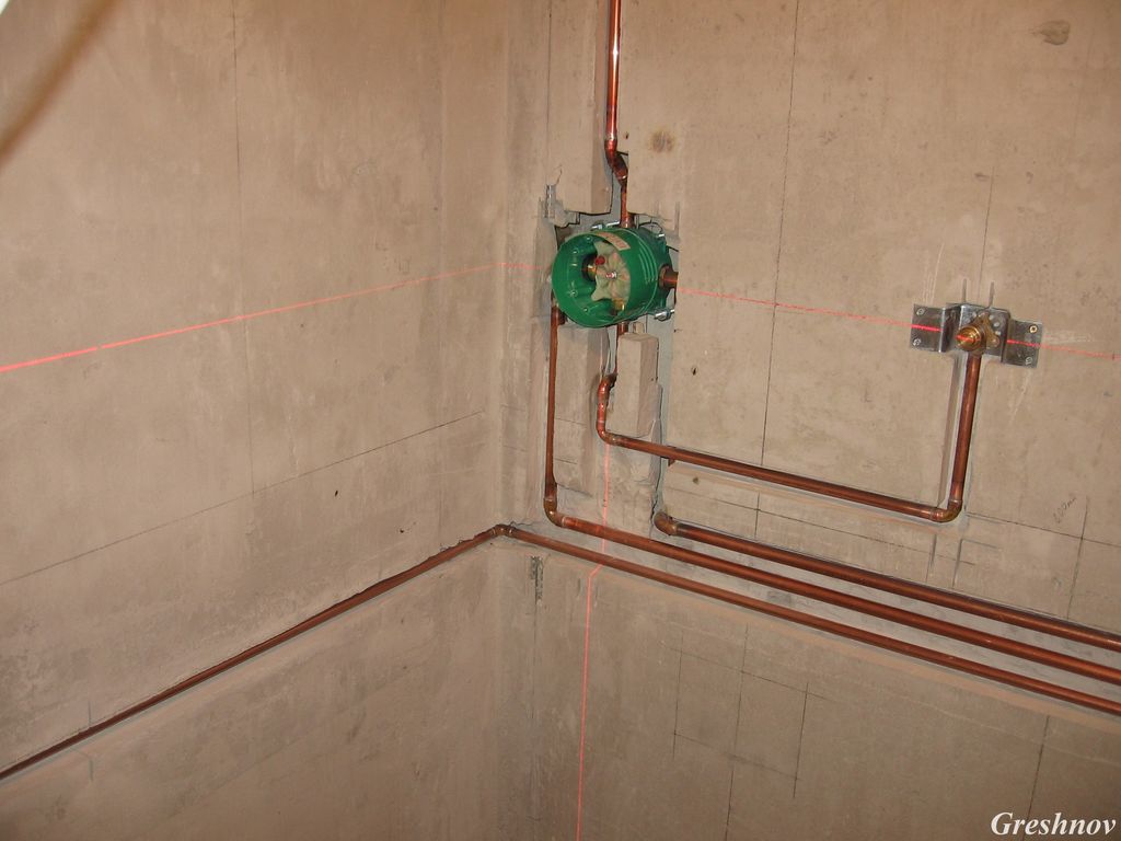

мда, при цене от 4000$ за кв.м получить такие перегородки...это жесть. Наверно при таком кол-ве уголков, медью на пайке дешевле было бы чем Рехау обвязать и надежнее. Я немножо недопонимаю выбор в пользу пекса в такой ситуации.
Greshnov
Greshnov
Регистрация: 23.04.2006
Сообщений: 696
23.12.2009 в 16:35:49
Адель написал : а с фанерой потом что сделали? Замонолитили и сняли?
да
orinbasar
orinbasar
Регистрация: 09.04.2009
Уральск
Сообщений: 2403
23.12.2009 в 18:29:30
фанера служит как площадка с зади, выставляетсяIBOX ,потом прихватывается алибастрои иле раствором ,затем снимается фанера и всё штукатурится,думаю так и сделал господин Грешнов:)
Greshnov
Greshnov
Сообщений: 696
23.12.2009 в 18:35:16
orinbasar написал : фанера служит как площадка с зади, выставляетсяIBOX ,потом прихватывается алибастрои иле раствором ,затем снимается фанера и всё штукатурится
так точно

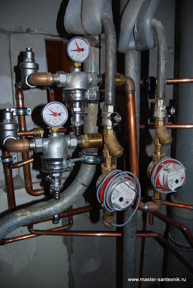

водопровод. канализация.

2masters Это конечно не мое дело, но ,ИМХО, зря Вы к стоякам арматуру крепите ..у стояков по жизни наблюдается значительная подвижка :(

23.12.2009 в 23:05:10
2Палецкий ну и пусть себе подвигаются. даже если унести все на стену подвижки все равно будут. как-то же надо со стояками соединиться)))не гофрой же подводить..
