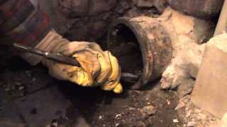

А между прочим, плитку режет сверло по плитке без удара. Так может сверла для плитки использовать? Они, по моему, от 3 мм перьевые. Они не будут раздалбывать, а только дырявить. Ну, конечно дольше, а куда деваться?

Можно тогда ещё сверло-фрезу попробовать... Да и плитку сверлят отлично не только свёрла по керамике, но и универсальные, которые разноцветные в зависимости от бренда.
Да много что можно придумать и попробовать... Надеюсь, чаша сия меня минует. В принципе, она так и так минует: у меня не чугуний, а кому-то делать - да ну нафиг, здоровье дороже.

Правильная расчеканка фанового тройника. Демонтаж чугунной канализации. Переход с чугуна на пластик.

ma-masha написал : Можно поинтересоваться некоторым психологическим аспектом.? 1-почему хозяева квартиры сразу не обратились к узкому специалисту.
Владелец квартиры всегда надеется, что он обращается к специалисту, потому как ему их рекомендуют его друзья или знакомые. Так было и в этом случае ... как гриться - хочешь поссориться с другом или соседом - порекомендуй ему кого-нибудь :)
ma-masha написал : 2-как удалось уговорить на раздалбливание отвода к стояку(если пришлось уговаривать, конечно)... А сифон от ванны замурован в перекрытие. Как был реализован сифон(родной) в вашем случае?
Никогда ни кого не уговариваю, а делаю на основании своего опыта и "вскрытие" подтвердило необходимость демонтажа отвода. По поводу сифона - ванна там ещё не установлена, пока работает плиточник.
