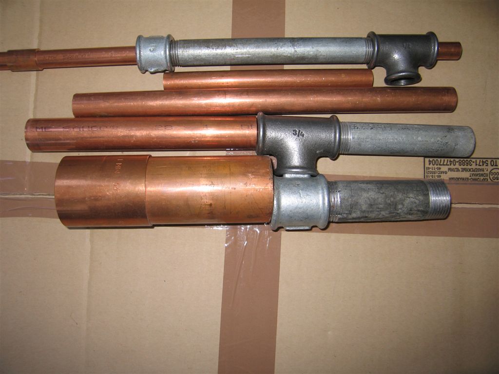

NNN написал : Может, наоборот?
да нет-все верно чел написал.можете в формулу к.гидравлического сопротивления реальные диаметры и шероховатости вставить-примерно так и получится.

2Пижон Заросшая сталь более гладкая, чем медь? Сейчас некогда, потом разберусь, но я видел другие цифры.

NNN написал : Почти. 1\2"=12 3\4"=18 1"=22
:D :D :D Много вас развелось теоретиков-сказачников :net: :net: :net: Весь форум зафлудили . На фото труба медная с верху вниз : 15 :18:22:28:54 на стальных видно маркировку.

В общем буду делать, как и планировал: вместо 1/2 ставить 15-ю медь - учитывая засраность труб, хуже я не сделаю. Ведь полипропилен 20-ка нормально стоит вместо 1/2 стали, а диаметры у 15 меди и полипропилена одинаковые.

Медь более гладкая внутри чем даже еще не ржавая сталь или шероховатое покрытие цинком. Потому гидравлическое сопротивление по длине для медной трубы МЕНЬШЕ, так что и диаметр нужен меньший, и уж точно не 54мм медь на 1" (26мм) сталь ;)

malenkiy написал : Много вас развелось теоретиков-сказачников
Практикам тож неплохо иногда теорию поизучать. А тем более опыт практиков. К чему картинка-то? На разницу цвета меди и оцинковки посмотреть-сравнить?

NNN написал : К чему картинка-то? На разницу цвета меди и оцинковки посмотреть-сравнить?
сраввнить диааметр меди и оцинковки !!!! Другая картинка есть ? :p :p :p

Prok12 написал : так что и диаметр нужен меньший, и уж точно не 54мм медь на 1" (26мм) сталь
35 мм лень искать

malenkiy написал : сраввнить диааметр меди и оцинковки !!!!
Я вопрос по-другому понял. Как соотнести диаметры по сопротивлению. А линейный размер меряется линейкой, чего тут спрашивать?

malenkiy написал : 35 мм лень искать
И незачем искать... Заменить 1" оцинковку можно медью 28мм - причем с запасом. 3/4" - это 22мм. 1/2" - это 15мм
