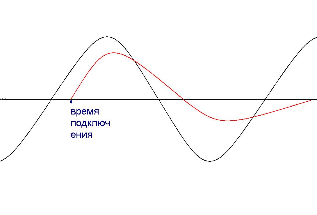

27.09.2008 в 22:27:17
Выполняю просьбу. Нарисовал график "поведения" индуктивности в момент подачи напряжения.

Для идеальной индуктивности R=0 и график тока отстает от напряжения на 90 град

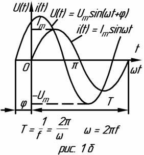

29.09.2008 в 18:13:46
swseeker написал : Для идеальной индуктивности R=0 и график тока отстает от напряжения на 90 град http://files.1september.ru/festival/...04854/img8.JPG
Федот, да не тот!:p :D Это для идеальной ёмкости:) .
01.10.2008 в 14:24:10
Вот правильная картинка для реальной индуктивности. Вектора сопротивлений рисовать лень.

01.10.2008 в 14:34:12
swseeker написал : Да нет все у меня правильно, не зря радиотехнику 6 лет учил. Вас смутил "знак" тока (на том графике он отрицательный), но в данном случае нас интересовал максимум тока при "0" напряжения. Вот правильная картинка для реальной индуктивности. Вектора сопротивлений рисовать лень.
На втором графике индуктивно-активная нагрузка, к примеру трансформатор под нагрузкой. Ток сдвинут на градусов 60, а у идеальной индуктивности 90 градусов. Первый график быд для идеальной емкости.
