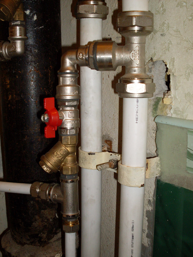

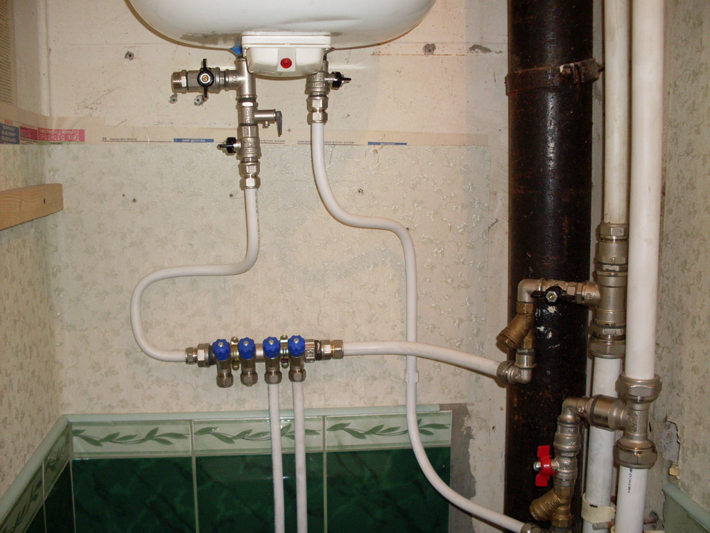

Потекло полотенце сушило, долго ждали местных санктехников, прошло пол года с момента подачи заявки, а нам все говорят мол ждите придут, вообщем это как головой о стену стучаться ... Решили нанять стороннего сантехника, и попросить его вообще демонтировать полотенце-сушило. После осмотра он предложил заменить стояк ГВС и заодно поменть ввод воды в квартиру и развести все заново, мол трубы старые напор маленький ... Стояк ХВС год назад от соседей протянули МП и подключили через гебу, при этом не меня ввод воды в квартиру. Сантехник предложил и на ХВС заменить ввод воды в квартиру.

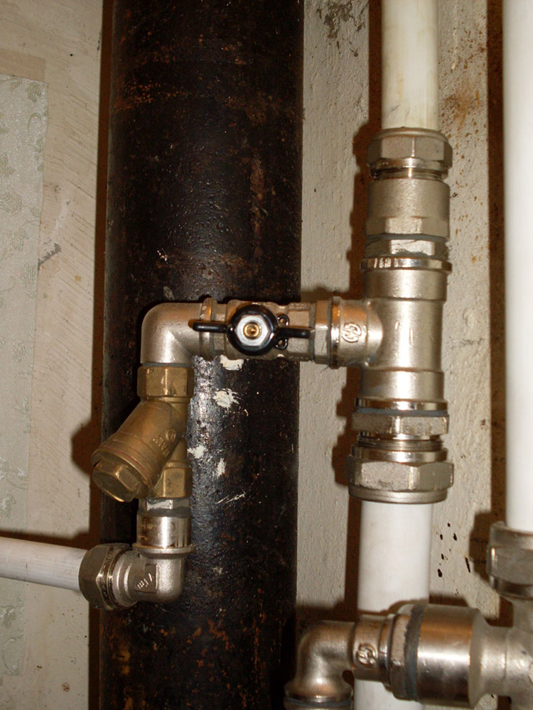

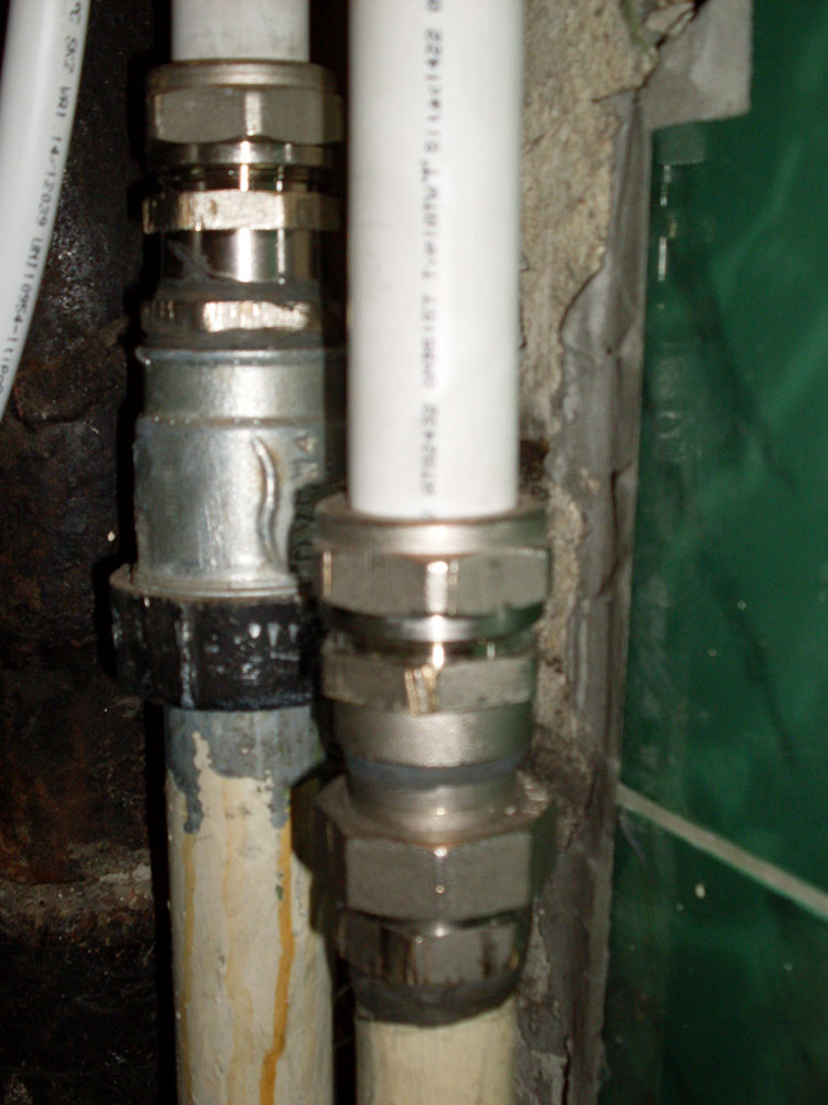

Ниже фото, что он навоял ... денер взял много, качеством я не очень доволен, и почитав форум понял что еще и сделанно абы как. Пожалуйста подскажите основные минусы в данной разводке воды и как это будет лучшше исправить, что поставить что убрать.
Потребители ХВС:
  • бачек туалета
  • ванная комната (душ, раковина)
  • стиральная машина
  • кухня
  • фильтр очистки воды
  • нагревательный бак для воды Потребители ГВС:
  • кухня

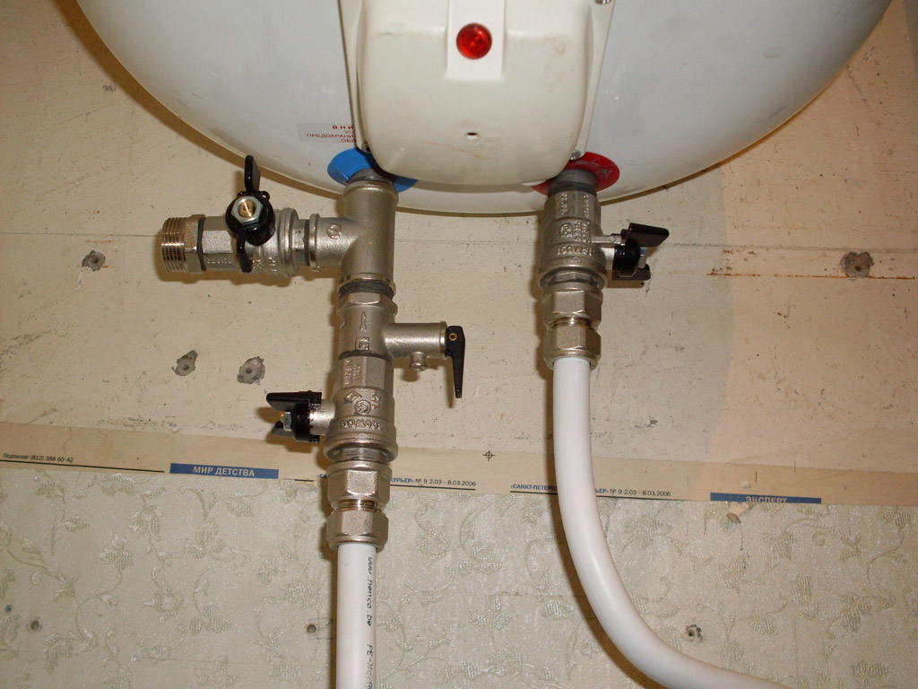

* Фитинги он использовал часть фирмы VTm, часть TM, на кранах написанно просто Италия, чьи непонятно. ** На коллекторе (если считать от ввода) 1 - бачок туалета, 2 - ванная, 3 - стиральная машина, 4 - кухня. *** Работа не закончена поэтому не все подключенно разводку он будет еще доделывать ... (хотя я в этом засомневался :) )
Всем откликнувшимся большое спасибо!

24.09.2008 в 17:47:20
Ginnig написал : Может, все же кто то даст дельный совет и оценку это работе?
  • натуральный колхоз, человек собирал по тиу: слышал звон - да не знаю, где он. Во первых, меняя конструкцию стояка ХВС Вы нарушаете Жилищный Кодекс. Это чревато последствиями (явно неприятными).
    1. Нужно было ставить тот-же материал, который и был ранее. Хотя сейчас у нас сами сантехники меняют стояки на ППР.
    2. Если уж решили сделать из ч-либо другого, то лучше делать с минимальным количеством переходов/стыков.
    3. При установке МП требуется брать трубу исходя из ВНУТРЕННЕГО диаметра ФИТТИНГОВ, а не самой трубы, т.е. нужно брать ту трубу, фиттинг для которой будет иметь почти такой-же внутренний диаметр, что и у заменяемой стальной трубы. Пока хотя-бы это.
