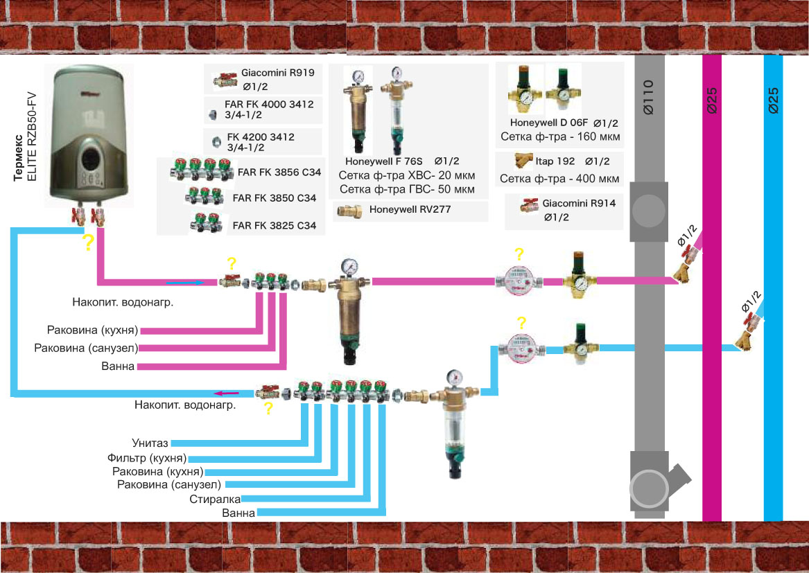

Вновь обновил схему. Добавил обр. клапана.

KonstantinK написал : Вновь обновил схему. Добавил обр. клапана.
Вы изобретатель велосипеда?:) Я Вам скидывал телефон,звоните-объясню,как должно быть:)

Вместо крана из коллектора хв на бойлер, поставьте группу безопасности для бойлера от штибель эльтрон. С 32-м выпуском в фанину. А в остальном-схема нормальная. Да, если найдете диаметр трубы меньше 16, хватайте смело. Главное-не меньше 10. По давлению ничего не потеряете, а по цене выиграете.

Снова изменил схему.
ДОКА меня переубедил...;)
Осталось разобраться с бойлером...завтра нарисую.

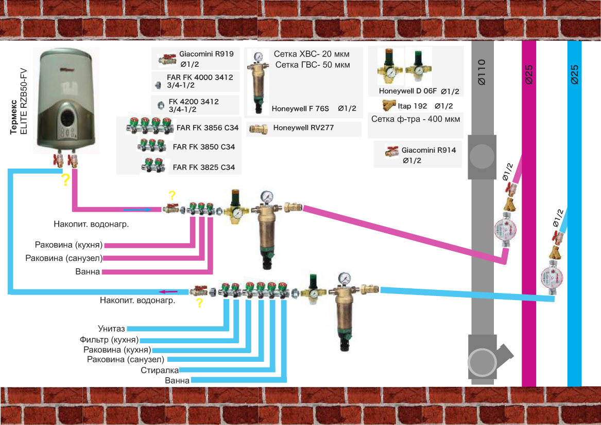

08.10.2008 в 18:13:29
Виднеется финишная прямая... ;)
Остались вход и выход ЭВН.
Помогите выбрать конкретные комплектующие.
И в схеме заменил проходые FAR-ы FK 3850 C34 и FK 3825 C34 на 2-а концевых FK 3851 C34.

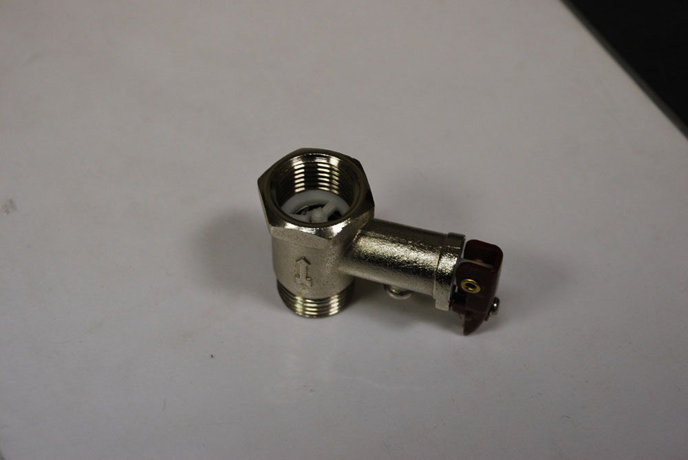

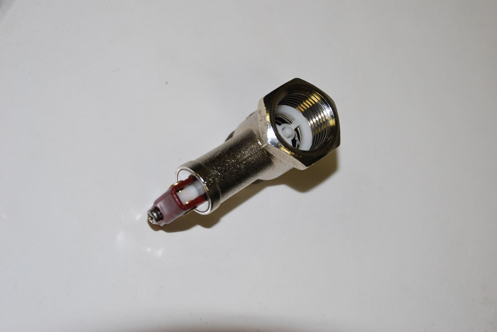

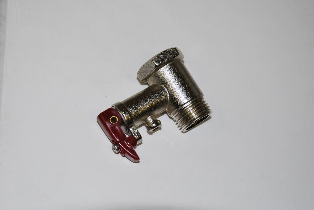

По ЭВН. Thermex RZB50 FV Elite (RZB 50 FV). В описании указано макс. давление - 6 бар. В комплекте шел "предохранительный клапан". Оставить его или заменить на что-нить более надежное/функциональное?!

KonstantinK написал : Помогите выбрать конкретные комплектующие.
Из схемы видно, что Вы вроде бы уже выбрали. Осталось со счетчиками определиться. Но не проще ли заказать установку счетчиков со встроенными обратными клапанами? Тогда и на две детальки схему упростите, и с опечатыванием и постановкой на учет проблем не будет. И грязевики они свои ставят (с ушками для пломбировки). Прессовать фитинги можно попытаться в месте приобретения труб и фитингов. Только с размерами труб поаккуратней.
KonstantinK написал : В комплекте шел "предохранительный клапан"
Ну и вставляйте его смело вместо знака "?" ;)
