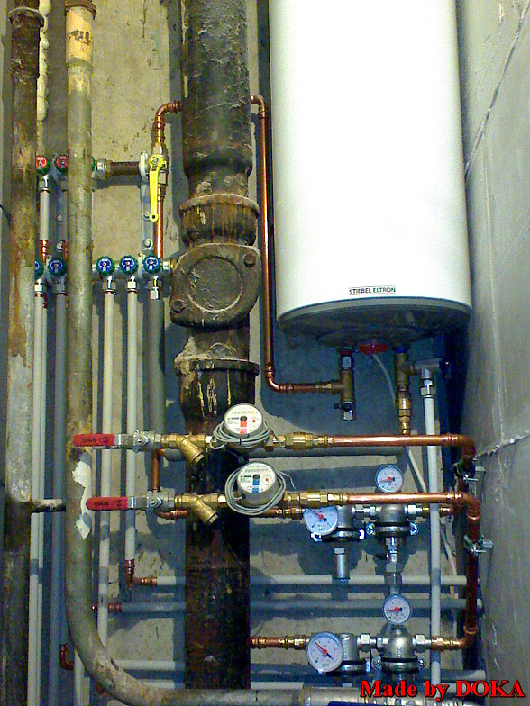

Итак, снова возвращаясь к теме.
Решил закупиться коллекторами. В месте, где собрался покупать (far-market.ru), нет в наличии концевых коллекторов. :help
Если заменить их на проходные + заглушки?! Лучше/хуже/одинаково?!

KonstantinK написал : Если заменить их на проходные + заглушки?! Лучше/хуже/одинаково?! __________________
можете сделать так
очень удобные овентроповские краны

АУ! Есть разница (по надежности, удобству и т.д.) между концевым коллектором и заглушенным проходным?!
Аватар пользователя
Still
Регистрация: 01.07.2008
Сообщений: 463
29.10.2008 в 22:17:38
Ну как минимум разница в одном лишнем соединении при использовании проходного и заглушки
Аватар пользователя
ДОКА
Сообщений: 6944
29.10.2008 в 22:22:14
KonstantinK написал : Есть разница (по надежности, удобству и т.д.) между концевым коллектором и заглушенным проходным?!
Нет никакой разницы.

Вот и мне предстоит в ближайшее время делать разводку с 0, вопрос я думаю в тему. Для редуктора давления принципиально положение в котором он установлен (вертикально - горизонтально), вот для такого например http://www.far-market.ru/katalog/red6.htm?

AndreyStar написал : Для редуктора давления принципиально положение в котором он установлен (вертикально - горизонтально), вот для такого например http://www.far-market.ru/katalog/red6.htm
Рекомендации производителя смотрели?! У меня, просто, редукторы и ф-тры Honeywell, производитель для данных моделей рекомендует горизонтальную установку.

Закупился FAR-ом: — регулирующий проходной коллектор FAR 3/4" BP-HP 3 отв. 24x19 MP FK 3850 — 2шт. — регулирующий проходной коллектор FAR 3/4" BP-HP 4 отв. 24x19 MP FK 3856 C34 — 1шт. — переходник для коллект. HP-BP 3/4"x1/2" FK 4200 3412 — 2шт. — заглушка для коллекторов FAR 3/4" (ВР) — 2шт. — кроншт. с крепл. 3/4" — 3шт.
Теперь расскажите, как подсоединить трубу KME Q-Tec 16x2 с данными коллекторами (отводы 24x19)?!:cool:

KonstantinK написал : Теперь расскажите, как подсоединить трубу KME Q-Tec 16x2 с данными коллекторами (отводы 24x19)?!
Однако, смотрю, никто не сталкивался...
А в чем проблема?Покупаете пресс концовки на 16 трубу и прессуете:) http://far-market.ru/katalog/pf_13.htm

KonstantinK написал : Свежая схема...
Не забудте на участке между водогреем и трехходовиком поставить кран впуска воздуха,а родную группу безопасности заменить на фаровскую http://mastercity.ru/vforum/attachment.php?attachmentid=51793&d=1223633406
