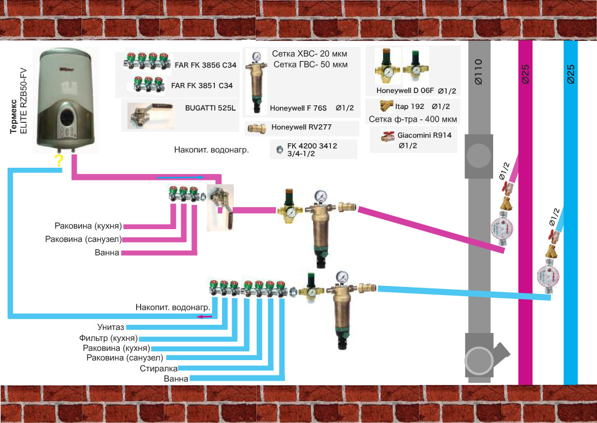

Что-же вы с ног на голову-то? :) На все точки кроме душа "не меньше 10мм" от коллектора достаточно потому, что гибкая и жесткая подводка как раз такой внутренний диаметр и имеет. И это внутреннее сечение. А не наружный диаметр трубы. Про отвод на пол дюйма писал-что желательно переварить. И обычно ввод делается равным сечению стояка. И что-бы коллектор выполнял свою функцию, сумма сечений потребителей, условно принятых за 10мм должна быть меньше или равна сечению ввода.. Что здесь не верно? случай темы-частный и коллектор не будет работать на 100%. Как и в случае разводки на картинке коллектор работает на 40-50%. В своей практике столкнулся с невозможностью переварить ввод дважды. И только из-за высокой цены. И упорства заказчика.. Если у вас недостаточно опыта, так и скажите, но не лезьте в бутылку. Хотя меня это уже давно не удивляет.

Makarone написал : И обычно ввод делается равным сечению стояка.
Т.е., если стояк 32, то и ввод 32?
Довольно распространено заблуждение, что раз что-то в системе имеет небольшой внутренний диаметр (эксцентрик, гибкая подводка напр.), то и вести к нему бОльшим диаметром нет смысла. Это не так. Кроме сопротивления на сужении есть сопротивление по длине, которое зависит от сечения.

Makarone написал : На все точки кроме душа "не меньше 10мм" от коллектора достаточно потому, что гибкая и жесткая подводка как раз такой внутренний диаметр и имеет. И это внутреннее сечение. А не наружный диаметр трубы.
Про максимальную скорость воды в медных трубах слышали что-нибудь? Про зарастание меди? Про дополнительное сопротивление? То-то же!
Makarone написал : Про отвод на пол дюйма писал-что желательно переварить. И обычно ввод делается равным сечению стояка. И что-бы коллектор выполнял свою функцию, сумма сечений потребителей, условно принятых за 10мм должна быть меньше или равна сечению ввода.. Что здесь не верно? случай темы-частный и коллектор не будет работать на 100%. Как и в случае разводки на картинке коллектор работает на 40-50%. В своей практике столкнулся с невозможностью переварить ввод дважды. И только из-за высокой цены. И упорства заказчика..
В москве никто не даст это сделать,тем более,что без установки соответствующего счетчика-это вообще бред. А такой счетчик тоже никто не даст установить и не примет.
Makarone написал : Если у вас недостаточно опыта, так и скажите, но не лезьте в бутылку. Хотя меня это уже давно не удивляет.
Еще раз повторяю-следить за базаром надо!И голову включать по-чаще! А если мало практического опыта-вообще лучше не лезть!
Да ну! :) Прям не жизнь, а малина....
И что-прям везде?
Фото бы в студию....

Мужики, не спорьте, лучше помогите схему закончить.
Makarone написал : С желтой ручкой трехходовой L кран
Спасибо. Если на место соединения/коммутации линий ГВС от стояка и ЭВН с коллектором я поставлю трехходовой Bugatti 525L - нормально?!

Вот, зарисовал. Оцените.

но чесно говоря мне обсалютно не понятно надобность здесь трёхходового крана:confused:

сансэй написал : но чесно говоря мне обсалютно не понятно надобность здесь трёхходового крана
Есть вариант лучше?!
Просто мне этот вариант показался удобным. В смысле переключения между линиями ГВС. И направление потока не меняется, в отличили от моего первого варианта. Правда живьем трехходовки не видел. Как у них с "проходом"?! :o

KonstantinK написал :
узкий там проход но дело не в этом зачем перекрывать воду когда у вас на ветке редуктор да вдобавок обратный клапан
как лучше на мой взгляд я вам уже писал
и вот ещё что на сколько я помню трехходовики до конца воду не перекрывают (по крайней мере я таких не видил)

сансэй написал : узкий там проход
Почему это?Этот бугатти полнопроходной.:)
сансэй написал : зачем перекрывать воду когда у вас на ветке редуктор да вдобавок обратный клапан
А сливать бойлер как?
