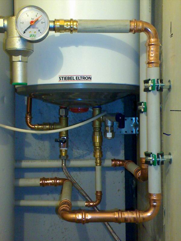

ДОКА написал : А сливать бойлер как? __________________
вот об этом не подумал
значит этот трёхходовик "запорный"?
ДОКА
ДОКА
Сообщений: 6944
10.10.2008 в 14:02:31
сансэй написал : и вот ещё что на сколько я помню трехходовики до конца воду не перекрывают
То есть??
ДОКА
ДОКА
Сообщений: 6944
10.10.2008 в 14:03:01
сансэй написал : значит этот трёхходовик "запорный"?
Разумеется:)

Можете ставить трехходовой смело.

10.10.2008 в 14:10:13

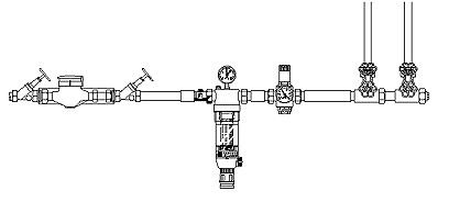

KonstantinK написал : Вот, зарисовал. Оцените.
Обвязку бойлера сделайте так На гибкую подводку не смотрите:времянка-руки помыть.
KonstantinK
KonstantinK
Регистрация: 04.10.2006
Сообщений: 366
10.10.2008 в 14:10:52
OMON написал : Осталось со счетчиками определиться. Но не проще ли заказать установку счетчиков со встроенными обратными клапанами? Тогда и на две детальки схему упростите, и с опечатыванием и постановкой на учет проблем не будет. И грязевики они свои ставят (с ушками для пломбировки).
На местную управляющую организацию надежды мало. Такого понаделают, а мне потом жить. :eek:
Уж лучше сам, по согласованию с ними.

10.10.2008 в 14:14:11
KonstantinK написал : Но не проще ли заказать установку счетчиков со встроенными обратными клапанами?
Не надо этого делать(я про встроенные обратники)
сансэй
сансэй
Регистрация: 13.01.2008
Сообщений: 7428
10.10.2008 в 14:15:18
ДОКА и всё таки поподробней плиз как сливать воду при помощи трх.кр?
ДОКА
ДОКА
Сообщений: 6944
10.10.2008 в 14:17:07
сансэй написал : ДОКА и всётаки поподробней плиз как сливать воду при помощи трх.кр?
Слив здесь не причем,просто не будет подаваться в обратку ГВ на бойлер.
KonstantinK
KonstantinK
Сообщений: 366
10.10.2008 в 14:18:25
ДОКА написал : Не надо этого делать(я про встроенные обратники)
Не, я и не собирался.
Остановился на обратных клапанах с внутренней резьбой Honeywell RV277 1/2. Для установки по схеме (на вход ф-тра, на моей схеме есть).
сансэй
сансэй
Сообщений: 7428
10.10.2008 в 14:21:23
ДОКА написал : Слив здесь не причем,просто не будет подаваться в обратку ГВ на бойлер. __________________ Jedem das Seine
а в смысле чтоб стоячный кран не перекрывать
