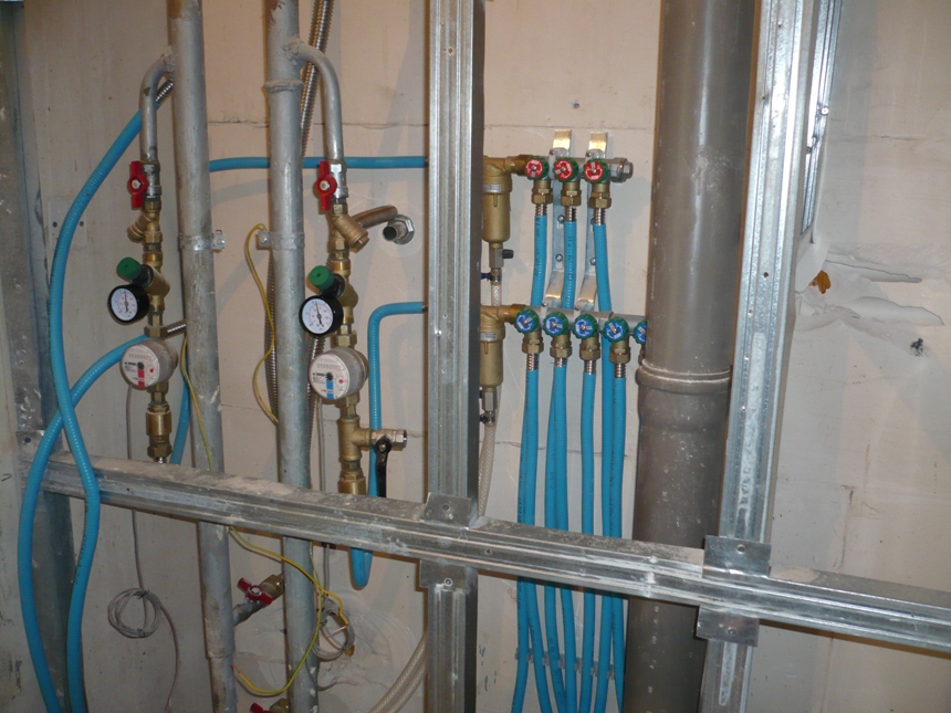

Да, отвод отводом, но смотрите проходное сечение шарика в шаровом кране. Это и будет настоящим сечением. Оно должно соответствовать внутреннему диаметру трубы, на которую накручивается кран. :)
Makarone
Makarone
Регистрация: 12.08.2008
Сообщений: 3284
03.10.2008 в 01:01:43
Еще одно, коллектор берите не с Шаровыми краниками, а с регулировочными. Этим вы сможете придавить холодную воду для второстепенных потребителей, например унитаз(50%) стиральная машина(до 30%) и горячую для умывальника и кухонной мойки (30-50%)

Всем хорошей ночи! Я буквально на минутку сюда зашел. Можно выскажу несколько мыслей по схеме?
В моем предствалении схема ДОЛЖНА выглядить так:
  1. Отсечной кран
  2. Грязевик
  3. Счетчик
  4. Обр клапан
  5. Фильтр
  6. Опционально перемычка для обр. промывки
  7. Редуктор
  8. Опционально тонкий фильтр (такой с платиковыми большими колбами, не знаю как называется)
  9. Коллекторы
Ни в коем случае не ставьте редуктор в начале!!! Он должен стоять непосредственно перед коллектором!
Теперь по комплектующим:
  1. Против HW я ничего не имею, но сейчас бы взял себе фильтры, редуктора и коллекторы только FAR.
  2. Если всетаки HW - то берите на ХВС фильтр тоже с латунной колбой, так спокойнее.
  3. Краны я бы взял R910 серии, и для соединения с грязевиком использовал боченок или ниппель (почему - отдельный разговор).
  4. Если коллекторы ФАР, то я бы взял 1" коллектор, а не 3/4" (посмотрите на просвет, будет ясно почему)
  5. Все резьбовые фитинги использовал только Viega, очень хорошие по качеству :) Но НР там коническая, нужно это учитывать. Если с цилиндрической резьбой я научился работать за один вечер - 10 из 10 соединений получаются правильно, то с конической я намучился пока принаровился с ней работать.
KonstantinK написал : Опыта нет, опытного человека тоже нет. Мои строители также работали исключительно с МП, правда на резьбе. Думаю переучивать! На мой взгляд совладать с МП легче. Все же обжим это не сварка.
Эх, не стал бы я доверять сантехнику людям, которых нужно "переучивать", заставлять делать правильно, постоянно контролировать. Сантехника это не плитку положить или поставить дверь. Плитка в худшем случае отвалятся, дверь перекосится. А делая сантехнику вы берете на себя ответственность за ремон и мебель всех квартир ниже вас!
PS Я не мастер, так что не стоит принимать мои слова как руководство к действию, это только мое видение правильно сантехники.

freetron написал : Ни в коем случае не ставьте редуктор в начале!!! Он должен стоять непосредственно перед коллектором!
это ещё почему?
freetron
freetron
Регистрация: 18.11.2007
Сообщений: 329
03.10.2008 в 03:04:21
Ну а какже? Если ПОСЛЕ редуктора стоит счетчик и еще фильтр, то каждый из них будет создавать сопротивление току и взаимовлияние будет ОЧЕНЬ заметно! Если они стояд до редуктора и давления в стояке хватает чтобы продавить, то взаимвлияния почти не заметно.
Если есть возможность поменять в разводке местами фильтр и редуктор - можно сделать эксперимент. Или проще - в готовой разводке сделайте подключени от редуктора к коллектору тонким гибким шлангом (будет имитация гидравлического сопротивления фильтра) - разница будет заметна невооруженным глазом.
Когда будет время сам следа. такой эксперимет и отпишу в отдельную тему. Думаю главным критерием будет колебания температыры вода (в душе вода смешивается 50+50) когда открывается кран в кухне, сначала на полную ХВС, потом на полную ГВС.

freetron написал : Если есть возможность поменять в разводке местами фильтр и редуктор - можно сделать эксперимент
зачем эксперементировать
всё давно отработанно на практике
и ещё один момент , у счётчиков максимальное довление 10 бар, видете как в посте 24 висели дивайсы , по этой же причине

freetron написал : Если они стояд до редуктора и давления в стояке хватает чтобы продавить, то взаимвлияния почти не заметно.
Давления в стояке достаточно. Продавим. А защитить счетчик и следующие за ним уст-ва от гидроудара очень хочется.
