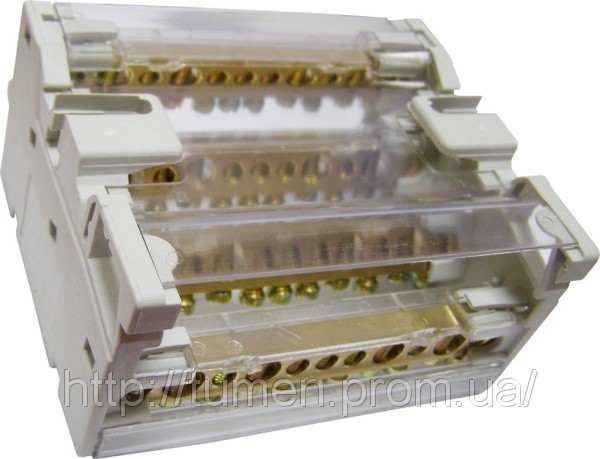

мастера, подскажите, технологичное и надежное решение в плане распределительной коробки с возможностью крепления в ней каких-нибудь клеммных колодок с винтовым (пружинными?) зажимами. коробка будет под подвесным потолком (с возможностью доступа). необходимо подключить 10 кабелей...

Slob, я пару страниц назад интересовался точно таким же(ну почти, у меня 14 кабелей :)) Для себя нашел решение - закрытую нулевую шину. Их есть разное множество на разное количество контактов, внутри корпуса шины(бруски) изолированы друг от друга. т.о образом можно коммутировать ноль, фазу, кому нужно и землю :)

Weld написал : Для себя нашел решение - закрытую нулевую шину. Их есть разное множество на разное количество контактов, внутри корпуса шины(бруски) изолированы друг от друга. т.о образом можно коммутировать ноль, фазу, кому нужно и землю
я завел трехжильный кабель (может, сделаю когда-нибудь настоящее заземление), но пока мне хватит фазы и ноля. то есть, шина для ноля и шина для фазы? и как это шины крепить в коробке? колхозить саморезами? мне вот такие понравились
но где найти коробку с креплениями под них?

Slob написал : то есть, шина для ноля и шина для фазы?
Да, есть и по два бруска и по 4. Например:
есть коробки с креплением под ДИН рейку Мне эти шины не понравились тем. что открытые, и каждую шину крепить отдельно. Если не предусмотрено крепление под рейку - еще колхозить крепление
