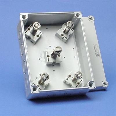

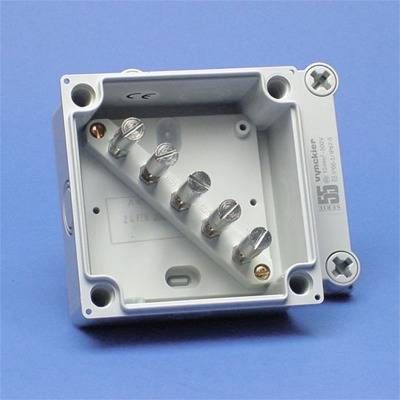

Кто нибудь использует такие коробки для соединения проводов? И есть ли они у нас в продаже?

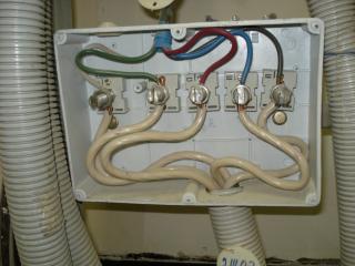

А как лучше произвести соединение проводов для монтажа силовой розетки 40А типовой на 16А в наличие площадка 40А с подведенными медными проводами...
Вероятно потребуется: -силовая розетка -кабель 3*4мм для питания розетки 16А от розетки 40А -розетка 16А
т.е. предлагается запитать через клемник силовой розетки розетку в 16А
силовая розетка 40А предполагается для подключения варочной панели, розетка 16А для духового шкафа.
указанные способ надежный ? или совсем не имеет смысла ?
Reg
Reg
Регистрация: 19.09.2009
Сообщений: 849
21.03.2010 в 12:45:36
2 mishal так стараются не делать - потому что устройство защиты (если оно есть) на 40А вообще никогда не сработает - даже если Ваш кабель на 16А гореть будет синим пламенем. ну и опять же
mishal написал : силовая розетка 40А предполагается для подключения варочной панели
сейчас варочные панели - 7кВт вполне себе обычное дело. это 32А. (бывает мощнее) если посмотреть ПУЭ для медных проводов в пвх изоляции 4мм*2 это 38А. запас - сами видите смешной вообще. можно конечно тут посчитать что печка ведь не круглосуточно будет на максимуме, а можно вспомнить что почти все эти новомодные печки имеют турборежим - полная кастрюля закипает чуть ли не за минуту... так что запаса уже никакого. а духовой шкаф это еще ~3кВт = 13А можно конечно и так сделать. но я лично у себя провел отдельно линию 3х6мм меди на варочную панель - вывел на отдельный дифавтомат в щитке на духовой шкаф провел отдельно линию 3х2,5мм медью - автомат 16А. защищен УЗО 63А 30мА (там еще два автомата на 16А - тоже отдельные лини на кухню - чтобы не объяснять жене - включай чайник только когда духовой шкаф выключен... а микроволновку только когда в варочной панели работает одна комфорка) кстати про
mishal написал : монтажа силовой розетки 40А типовой на 16А
там лучше просто клеммниками сделать - Вы ведь не собираетесь включать/выключать там ничего... так что розетка эта лишние деньги и минус надежность соединения. т.е. потребуются клеммники - лучше бранднейм - Ваго Легранд и пр. - я лично за Вайдмюллер или ФениксКонтакт - по работе с ними сталкиваюсь много. а тип клеммника - нужно смотреть что есть, что удобнее. в большинстве случаев они допускают объединение перемычками, клеммник на 6мм будет прекрасно зажимать и 2,5мм - хоть многожильный, хоть одножильный.
