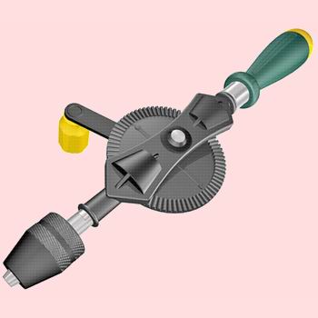

Ручная дрель. Примерно такая, как на картинке. Если крутить за патрон, заодно и скорость уменьшите, и усилие увеличите. Насчет места Вы лукавите: 90л бак есть, а места для двух шестеренок нет?

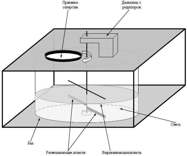

Burrdozel написал : Насчет места Вы лукавите: 90л бак есть, а места для двух шестеренок нет?
Никак нет, товарищ майор! Девяносто литров - под крышкой установки (мешалки) и там места полно, а на крышке - действительно, места для широкой шестеренки просто нет. Ведь редуктор не поставишь под крышку - это небезопасно, лучше на крышке. Вот так.

Но бак-то все равно не полностью заполнен материалом! Конечно, потребуется крышке сделать трепанацию и врезать снизу некий защитный кожух. Но если Вы хотели крутить мешалку пружинкой, да и двигатель где-то должен стоять (на этой же крышке?), то уж дрелью-то крутить точно получится.

Burrdozel написал : Но бак-то все равно не полностью заполнен материалом!
Да, процентов на 50.
Burrdozel написал : Конечно, потребуется крышке сделать трепанацию и врезать снизу некий защитный кожух.
Придется так и делать.
Burrdozel написал : Вы хотели крутить мешалку пружинкой, да и двигатель где-то должен стоять (на этой же крышке?), то уж дрелью-то крутить точно получится.
В электромясорубке, о которой я говорил выше, редуктор очень для меня удобный - выходное отверстие до предела смещено к краю корпуса редуктора, поэтому основная часть редуктора после установки на крышке будет в стороне (где места много), а выходное отверстие редуктора - точно над центром бака и остающийся край редуктора "съест" совсем немного места на крышке бака.

Чтобы было понятнее, даю подробный рисунок. Не обессудьте за угловатость форм - делал в Word'е на скорую руку.
