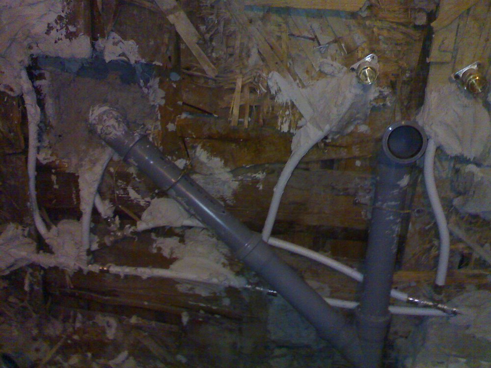

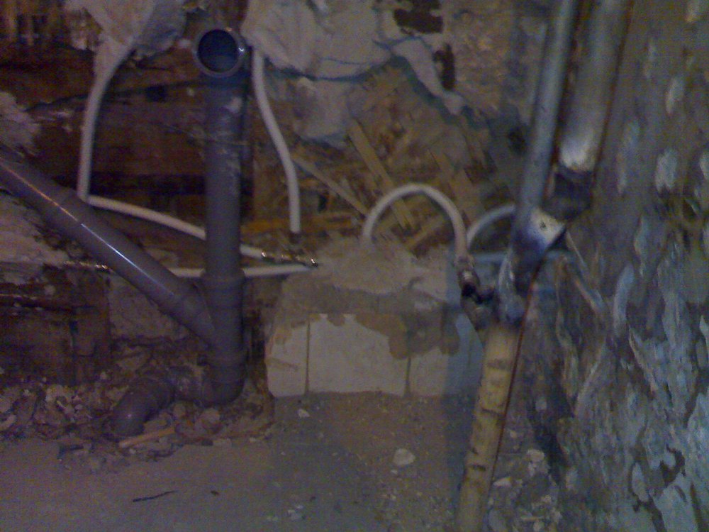

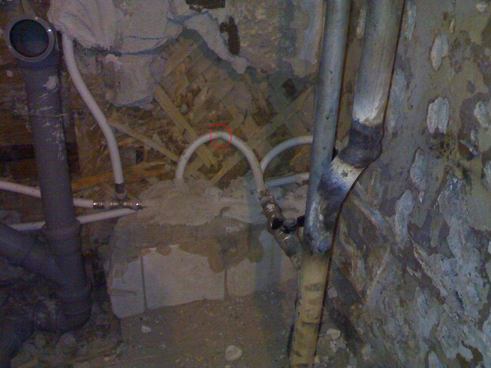

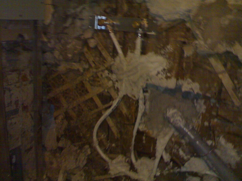

Спецы-сантехники! Прошу оценить по 5-ти бальной системе работу ЖЭКовских сантехников. Я не новичок в ремонте,но профессионально сантехникой не занимаюсь,поэтому объективной оценки дать не могу. Моя оценка,как не специалиста - дохленькая троечка. Или я не прав?

ПОХОЖЕ ВЫ РЕШИЛИ ПОШУТИТЬ
от куда у жэковских сантехников прессклещи
что касается работы в таком алкагольном состаянии опъянения уже не работают

2сансэй Самое печальное,что это не шутка и заказчик работу принял и уже оплатил.

Я бы поставил 2! один бал за то что пресс соединения(зер гут), второй за то что шаровые bugatti
З.Ы. Это случаем не залом?

Залом и есть. И ниже на фитинге есть шанс.. Видимо пружину им в аренду не дали. :) Разводка.. На троечку-если цена за точку 1тыр.
PS с материалом.
