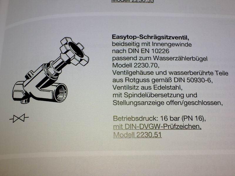

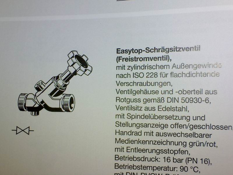

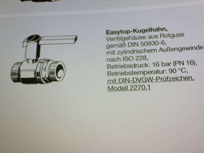

Dominus написал : 1/2" Кран Vieg
а у виеги разве есть краны под резьбу?

aura написал :
есть

16.10.2008 в 02:31:02
киньте ссылку, плиз. я их краны только под пресс нашел.
ДОКА
ДОКА
Сообщений: 6944
16.10.2008 в 02:42:35
aura написал : киньте ссылку, плиз. я их краны только под пресс нашел.
А толку?Их все равно никто не возит...
ДОКА
ДОКА
Сообщений: 6944
16.10.2008 в 02:48:19
Dominus написал : грязевик (чей, тоже Viega?)
Не найдете,ставьте нержавеку РМ
Dominus написал : 3/4" фильтр Far
С двумя манометрами хотите?
Dominus написал : Только не пойму, как организовать подсос воздуха.
Очень просто http://photofile.ru/users/131072/115213826/121552974/#mainImageLink
aura
aura
Регистрация: 01.07.2008
Сообщений: 500
16.10.2008 в 02:55:04
ДОКА написал : А толку?Их все равно никто не возит...
ну хоть посмотреть, так же хороши у них краны как и фитинги...
ДОКА
ДОКА
Сообщений: 6944
16.10.2008 в 03:05:42
Да смотрите на здоровье:)
