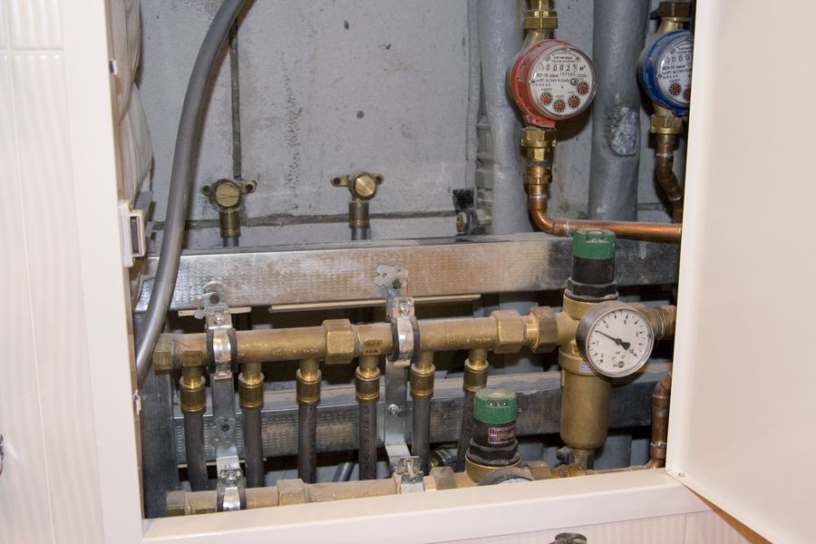

там написанно что в редукторе стоит обратный клапан . пункт 6 :o

Dominus написал : коллекторами Рехау их трубы Раутитан
а почему б не использовать стандартную фитинг-у? например:

Не буду спорить какие там чудеса, перепуски, но да на грани настроенного значения могут быть колебания(время срабатывания пружины, инерция милисек), но очень кратковременные - такую ситуацию даже моделировать непросто, кажется для системы на уровне водоснабжения практически нереально. У меня-то просто наблюдение, а у вас практика. Но что-то мне подсказывает, что жизнь с редукторами для потребителя без ОК будет вполне безоблачной ... и никто не вспомнит нужен он там, нет. Конечно давления по ГВ и ХВ должны быть равные - чем успешно Фары справляются.

сансэй написал : стоит обратный клапан
Внимательный господин подсказал это "что-то"! Такая же хрень у счетчика.

C2h5-OH написал : а почему б не использовать стандартную фитинг-у? например:
Ой, а это и есть коллектор рехау, на картинке? Интересно. Может, его и использовать, чтобы не заморачиваться совместимостью с фаром? Мне ж регулировка, в принципе, не нужна.

mowo написал : Такая же хрень у счетчика.
какая такая?

та же на гайке ОК

mowo написал : та же на гайке ОК
а по чему хрень?

сансэй написал : там написанно что в редукторе стоит обратный клапан . пункт 6
А он пропускает назад;)Чудеса;)
