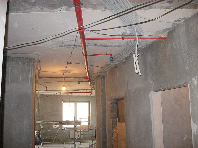

23.10.2008 в 03:18:57
В здании, где работаю, есть строительная фирмочка. Начали интересоваться пожарники. Сильно. Поставили извещатели и прочее. Всех заставили купить огнетушители. Хозяина здания обязали переделать пожарный водопровод. Переделывала эта строительная фирмочка. Сделали все трубой ПП. Как-то подколол главу фирмочки, мол, не сплавится все это при пожаре. Сказал, что по СНИПу теперь пожарный водопровод можно делать из пластика. Вот и думаю, прав ли он, или просто они со сталью не работают.

23.10.2008 в 06:44:28
BoaSoft написал : Сказал, что по СНИПу теперь пожарный водопровод можно делать из пластика.
Почему бы и нет? Слабым местом являются соединения, а не массив трубы. Пластик (например полипропилен) соединенный сваркой вполне может выполнять функцию пожарного трубопровода, температуры никакой, циркуляции нема, давление разумное, впринципе никаких противопоказаний для его использования нет. Колбы спринклера разрушаются при (допустим) 60 градусах (на самом деле есть разные, и низкотемпературные - для помещений, и высокотемпературные - например для чердаков, там предел срабатывания около 100С), но в любом случае до размягчения и разрушения пластика температурный запас о-го-го. Последствия аварийных ситуаций (протечки) пожарных вообщем-то не должны волновать, это по ведомству СЭС, так что впринципе можно. Но вопрос в следующем - стоимость устройства пожарки примерно одинакова (на круг) что из стали, что из пластика. То есть любой вменяемый владелец отдаст предпочтение сваренной стали. Поэтому и технологии подразумевают стальной трубопровод, а если какой дурак захочет себе делать из пластика или из меди - это его личное половое горе, нехай лепит.

23.10.2008 в 10:49:14
Пластиковые трубы для пожаротушения Aquatherm Firestop. В основу пластиковых труб Firestop легла многослойная пластиковая труба Faser, армированная стекловолокном.Проведена сертификация пластиковых труб и фасонных изделий (фитингов) Aquatherm Firestop на прочность и пожаростойкость. Испытания проводились специалистами ФГУ ВНИИПО МЧС .Сертификат пожарной безопасности
http://www.aquatherm.ru/img/firesert_b.jpg
Проектирование и монтаж осуществляеться в соответствии с требованиями НПБ 88-2001* "Установки пожаротушения и сигнализации. Нормы и правила проектирования"
Сделал здесь
