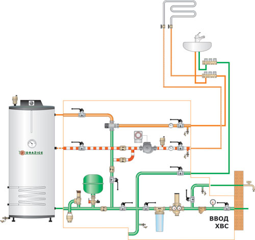

А если частный дом? Скажем, в кухне сделать теплый пол планирую так: цельным куском металлопластиковой трубы проложить "змейку", один конец - к стояку отопления, второй - к обратке подключить. Конечно же, поставить краны в местах подключения. Так нормально будет???!!! И какую стяжку делать? Поверху будет плитка, конечно.
P.S. Котел в доме напольный, и эта самая "змейка" будет самой нижней точкой отопления - это как то повлияет?

В таком случае лучше сделать ТП от горячего водоснабжения,там и температура меньше,т.е. сделать на обратку циркулляционной трассы от последнего потребителя горводы тройник идёт на полотенчик,с автомат. спускником воздуха,далее на ТП,через байпас,с отсекающими кранами,чтобы летом или поздней осенью можно было не включая основное отопления,включать ТП или по желанию,только полотенчики напрямую, а ТП перекрыть.

Та так не очень хорошо получится: дом же частный, а колонка не постоянно работает - мы пользуемся горячей водой не очень много и пол не будет успевать прогреваться...

а мы решили, что у Вас котел современный, двухконтурный
котел напольный "данко" - три года назад поставили. (потом насос поставили грюндфос). он воду в кран тоже "греет"... но мне хватило с ним наиграться и я купил колонку - доволен ею полностью
Carl Haas написал :
О! Так Вам можно смело закольцевать вход холодного и выход горячего водоснабжения. На вход (обратку) надо поставить еще один насос и воздушный клапан...ну и подпитку-спуск врезать ..еще манометр нужен

..цена вопроса от 300грн. Дело в том, что его скорее всего прийдется ставить и в варианте от контура отопления ...есть опасения, что не продавит ...надо бы схему видеть с описанием диамеров труб и всего прочего
Ну-у... В принципе, площадь кухни 9 м2, так что не очень много трубы уйдет на такое... А насос не самый слабый - 100 Ватт, при том что на наш дом и 60-Ваттник рекомендовали, но я решил перестраховаться И радиаторы отлично прогревает, жалоб нету

Не только доп.насос,но в этом случае и гр.безопасности и экспанзомат и узел подпитки.

если теплый пол будет подключаться совместно с радиаторным отоплением без смесительного узла и коллектора, то на обратку теплого пола лучше поставить RTL вентиль, а то будут либо полы горячие, либо радиаторы холодные.

та я хочу сделать этот пол полностью отключаемым - на всякий пожарный поставлю вентиля на вход и на выход.
это само собой, но в ТП носитель подается с максимум 45*. В радиаторы - 70*. RTL вам поможет отрегулировать температуру одного контура. это термостат обычный. устанавливается на обратке контура.
На 9 кв.м. в разы дешевле сделать эл. теплый пол. Мощностью в 500-800 вт. Хватит за глаза. Проще в монтаже, комфортней в эксплуатации за счет автономного регулятора температуры с датчиком прямо в стяжке. А разница в цене окупит доп. затраты на электроэнергию на несколько лет.
