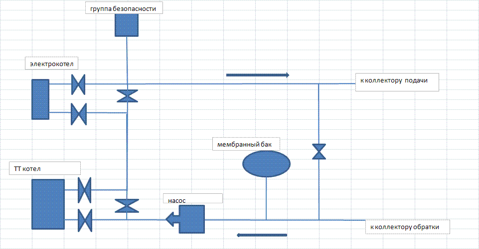

borru написал : Может кто дельное что ответит?
Может это и не по делу, но группа безопасности не должна иметь возможность быть отключённой от котла.
borru написал : Про проекты и деньги я уже начитался по форумам.
Невнимательно читали. В общем, это не обвязка, а как-то по-другому называется.
Пижон написал : проектик не худо бы заказать - деньги небольшие, но снимает массу матюгов...
+1

Спасибо за внимание NNN . А где вы видите что именно группа безопасности отключается?

Я вижу краны между ГБ и котлами.
13.11.2008 в 12:15:44
Тогда где ставить ГБ? Или на каждый котел свою ГБ? И еще вопрос. Шаровые краны с полусгонами. Полусгон как я понимаю на евроконусе. Нужно ли уплотнять это соединение?

borru написал : Тогда где ставить ГБ? Или на каждый котел свою ГБ?
Вот такие вопросы и решаются на стадии проектирования. Этот один из многих.

Схема открывается экселем из Офиса 2007, который стоит только у самых продвинутых юзеров, у нормальных Офис2003, или оба, раз уж настолько продвинутый. Файл надо сохранить "как для офиса 2003 (расширение .xls) и потом выкладывать...

Может так проще будет?

...ни фига себе "проще". Шли в виде картинки в формате GIF. Чтобы всем, действительно, было проще.
(Для меня "проще" - формат DWG - т.е. в AUTOCAD, а другим??? Шли картинку!!!)

Прошу прощения. А так?
