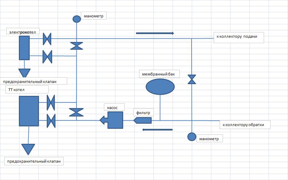

А вот так?
14.11.2008 в 19:35:28
А вот так?
14.11.2008 в 20:10:16
красиво-но.... основное для этого случая правило-между котлом и ГБ, к которой и мембранник подключить -не должно быть никакой запорной арматуры -вот и думайте как это сделать для обоих котлов одновременно . а так ... -спотеете байпас регулировать.
