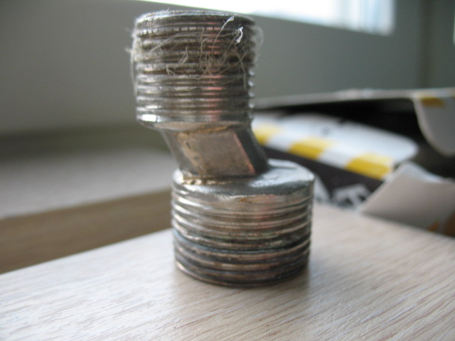

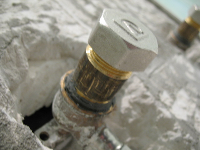

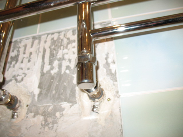

Полотенцесушитель подключен был строителями криво, поэтому в месте соединения подтекал. Мне пришлось самому снять плитку, выровнять (подогнул немного трубу из металлопласта и уголок незначительно сдвинул в сторону относительно оси трубы). Вместо эксцентрика поставил бочонок из латуни. Вопрос, насколько это будет надежно работать. Несколько раз включал воду, ничего не течет. Оставить все это надолго, замуровав под плиткой, боязно. Надо ли все это переделывать? Может быть лучше, коль скоро я это все уже «разбомбил», сделать по-человечески? Дело в том, что я слышал, что если стояк из оцинкованной трубы, то и подключать полотенцесушитель надо оцинкованной трубой. Прилагаю фотографии. Очень рассчитываю на квалифицированный совет.

Форум скажет, что подключение ПС металлопластом, хотя и на пресс-фиттингах (вроде, они у Вас такие) - сомнительное решение. А вот чем его заменить - зависит от многих факторов, тут Вам сейчас более опытные, надеюсь, посоветуют.

2tiptop Эксцентрик в Вашей системе- "самое слабое звено",может рвануть,т.к. очень тонкие стенки у них,поменяйте на эксцентрик фабричный "GROHE"или поставьте переходной ниппель 3/4 Х 1/2 VIEGA

  1. Новосел, Вы правы там стоят, как Вы пишите, пресфитинги фирмы VIEGA.
  2. Tehnik-san, Эксцентрики я удалил, и поставил бочонок из латуни (его видно на первой и третьей фотографии). К бочонку присоединил уголок полотенцесушителя. Все в сборе можно видеть на третьей фотографии.

tiptop написал : и поставил бочонок из латуни
толщина стенок бочонка? Марка латуни?
23.07.2007 в 15:42:39
BV, Марку латуни не знаю. Купил на рынке. Сказали что сделано в Италии. Цена приблизительно рублей шестьдесят-семьдесят за штуку. Резьба ¾ под гайку на полотенцесушителе, длинна бочонка = 50 мм. Как внешне выглядит можно хорошо рассмотреть на первом снимки, кликнув два раза по фотографии. Толщина стенки я думаю миллиметра 2 не меньше.

tiptop написал : Купил на рынке. Сказали что сделано в Италии.
Бугага.... Думаете, могли сказать другое?
